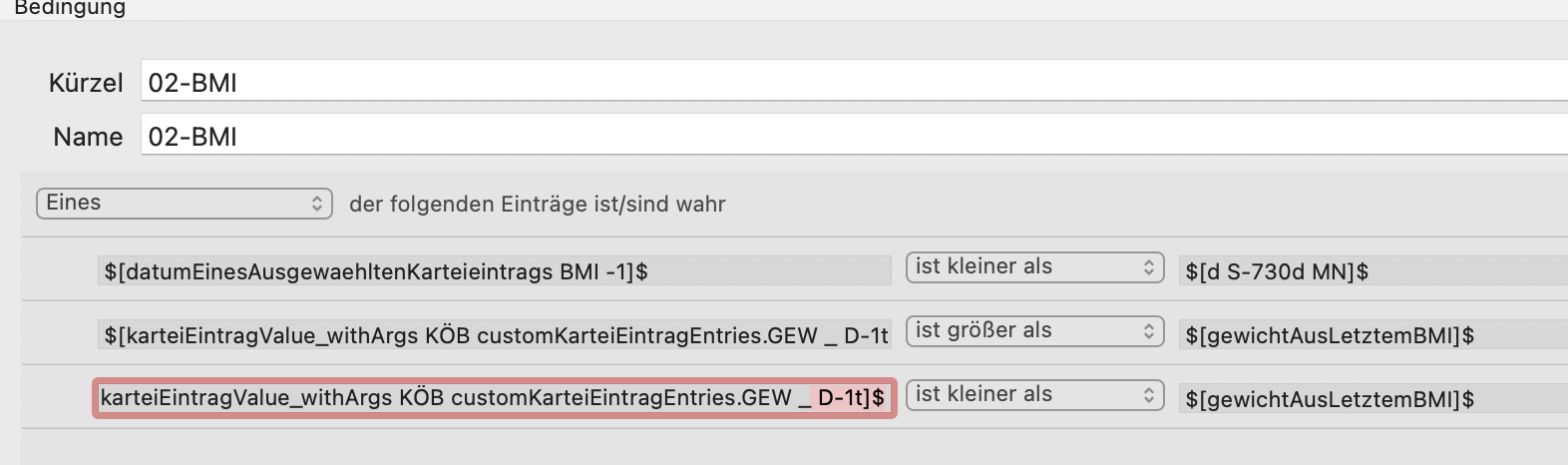

Mein Vorschlag, mit dem separaten CKE wäre wahrscheinlich besser, weil man damit die Daten in die Stammdaten zurück schreiben und sofort das CKE zur Eingabe der Daten geöffnet werden kann.
So sieht übrigens meine Aktionskettenbedingung für die Aktualisierung des BMI aus. Ich erfasse Größe und Gewicht auch im CKE für den körperlichen Befund. Mit dem Beruf sollte das ähnlich funktionieren.
Weil meine Patienten nicht mehr wachsen, benötige ich als auslösenden Parameter nur die Änderung der Größe.
Grundsätzlich aktualisiere ich den BMI alle 2 Jahre oder dann, wenn bei der körperlichen Untersuchung abweichende Werte auftreten.

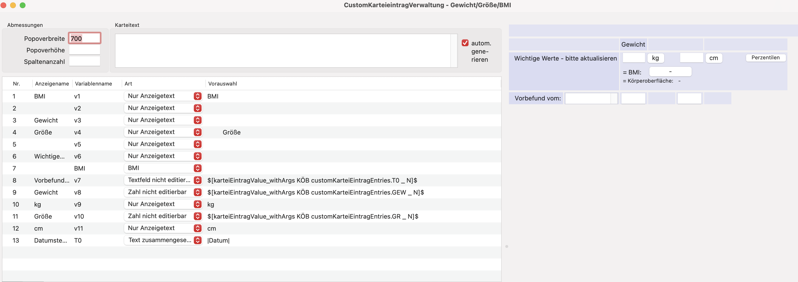

Ach ja und den von Zollsoft gelieferten CKE habe ich etwas ausgebaut, damit er mit dem Eintrag für den körperlichen Befund (KÖB) kommunizieren kann.
