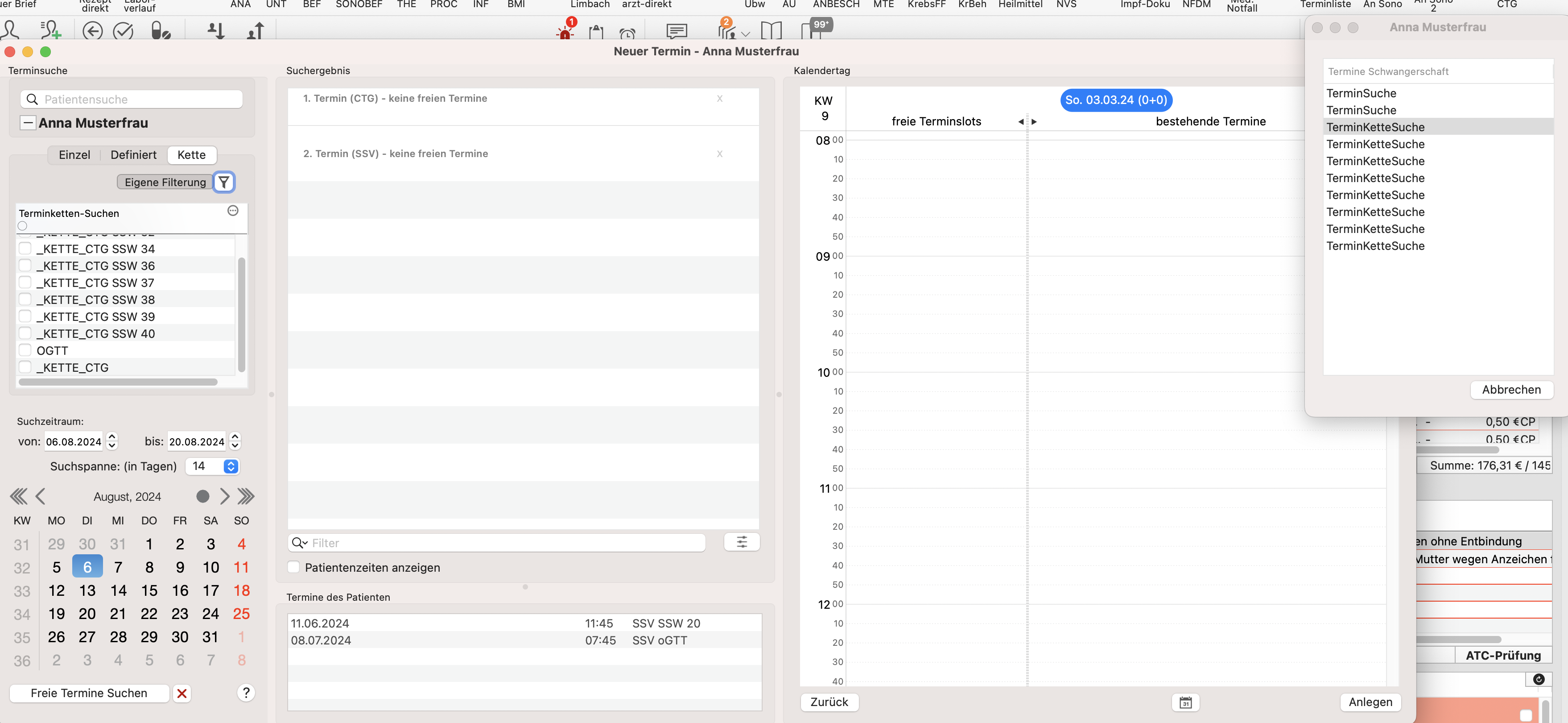

ich versuche gerade mein Anliegen über eine Aktionskette zu lösen, was bedeutet, dass ich für jeden Termin in der Schwangerschaft einen eigenen Terminsuche-Favoriten anlege. Das hat Tomedo insofern gut gelöst, als dass man den Zeitraum, indem der Termin stattfinden soll gem. der Schwangerschaftswoche eingrenzen kann. Leider fällt mir hier auf, dass die Schwangerschaftswoche dann auf den Tag der letzten Periode berechnet wird und nicht auf den Entbindungstermin. Das hat zur Folge dass die Termine nicht im richtigen Zeitraum gebucht werden (die 01771 ist nur zwischen 18+0 und 21+6 abrechenbar). Gibt es eine Einstellung mit der ich ändern kann, dass zur Berechnung der SSW im Termin der Entbindungstermin herangezogen wird (und nicht wie aktuell die letzte Periode) oder ist es ein Bug? Sobald der Entbindungstermin korrigiert wurde ist nur noch dieser für die SSW ausschlaggebend. Man kann sich behelfen indem man nicht den Termin sondern die Letzte Periode so korrigiert, dass der Entbindungstermin wieder stimmt - was aber dann nicht mehr geht wenn der e-Mutterpass kommt.... hier muss ja die Dokumentation stimmen.

Vielen Dank für Ihre schnelle Antwort! ich gebe beim Erstellen des Terminsuche-Favoriten die Zeit an, in der die Untersuchung stattfinden soll. Bei Schwangerschaftswoche 10 wäre das 70 Tage und kreuze Schwangerschaftsvorsorge an. Dann berechnet Tomedo immer ab der Letzen Periode und müsste aber zur richtigen Berechnung den Entbindungstermin heranziehen. Wo kann ich das denn ändern? Bzw wo gebe ich denn d_geburt ein? Das betrifft auch vermutlich alle anderen Gynäkologen - die korrekte Anzeige der SSW wurde auch in anderen Beiträgen schon diskutiert.

ab dem Update können Sie rechts von der Ab-Zeitspanne der Suche auswählen, was der Referenzpunkt ist. Standardmäßig steht dort "ab heute", bzw. wenn Sie schon Schwangerschaftsvorsorge ausgewählt haben, steht dann das dort.

ich hatte mit dem verantwortlichen Entwickler gesprochen und dieser hat eine Korrektur des Orientierungszeitpunkts bei der Suche auf Entbindungstermin - 280 Tage vorgenommen. Soweit ich sehe sollte diese Änderung in der 139 enthalten sein.

VIELEN Dank für die Info, jetzt funktioniert es super mit den Terminen! Was für eine Erleichterung für die MFA!

mit der Anlage einer Aktionskette funktioniert es eigentlich ganz gut. Man muss im Vorfeld nur einzelne Termine für die Schwangerschaft definieren, was ein bisschen aufwändig ist, sprich man braucht einen Termin SSW 10, SSW 13 ETS, SSW 17, SSW 20, SSW 25(OGTT).... bis zum ET. Daraus kann man eine Aktionskette basteln so dass die MFA nur noch die Aktionskette abrufen muss.
Die SSW wird zumindest nachdem der Termin im Kalender eingetragen ist im Kalender angezeigt. Unter Tomedo-Einstellungen-Praxis-Kalender "Termin mit Pat. Beschriftung" ist bei mir %N, %V, %S %i %p hinterlegt, vielleicht löst das Ihr Problem zumindest teilweise. Ich glaube %S ist die SSW. Klar wäre es schön wenn die SSW bereits angezeigt würde BEVOR der Termin im Kalender steht, aber so hat man immerhin die Kontrolle dass es passt was man einträgt.
