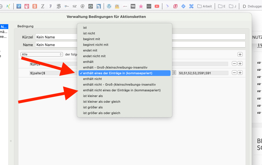

Marcus Thierfelder
Sehr geehrter Herr Schemm,
ab der v1.137.1.0 wird es 2 weitere Operatoren geben:
Andreas Schemm
Sehr geehrter Herr Thierfelder, danke für die schnelle Umsetzung, ich bin begeistert!
Die neuen Operatoren lassen sich sicherlich auch gut für andere Anwendungen verwenden.

Marcus Thierfelder
Die KBV hatte Nachlieferungen der Katalog wodurch wir eine Version überspringen mussten damit wir die Kataloge schnell ausliefern können. Die Funktionalität kommt somit in der v1.139
