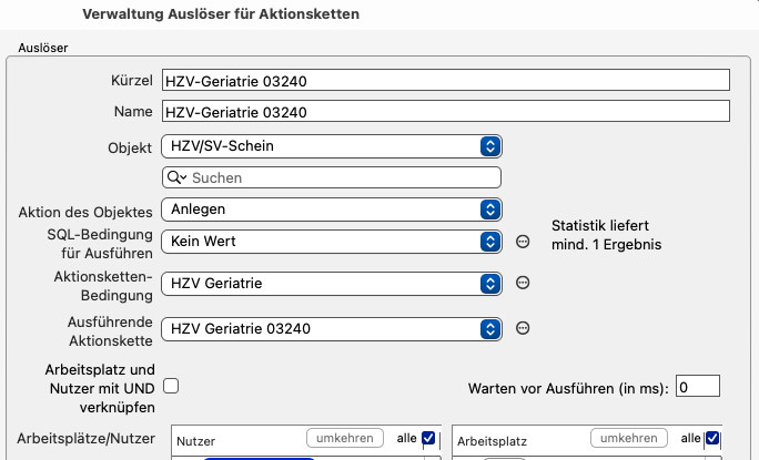

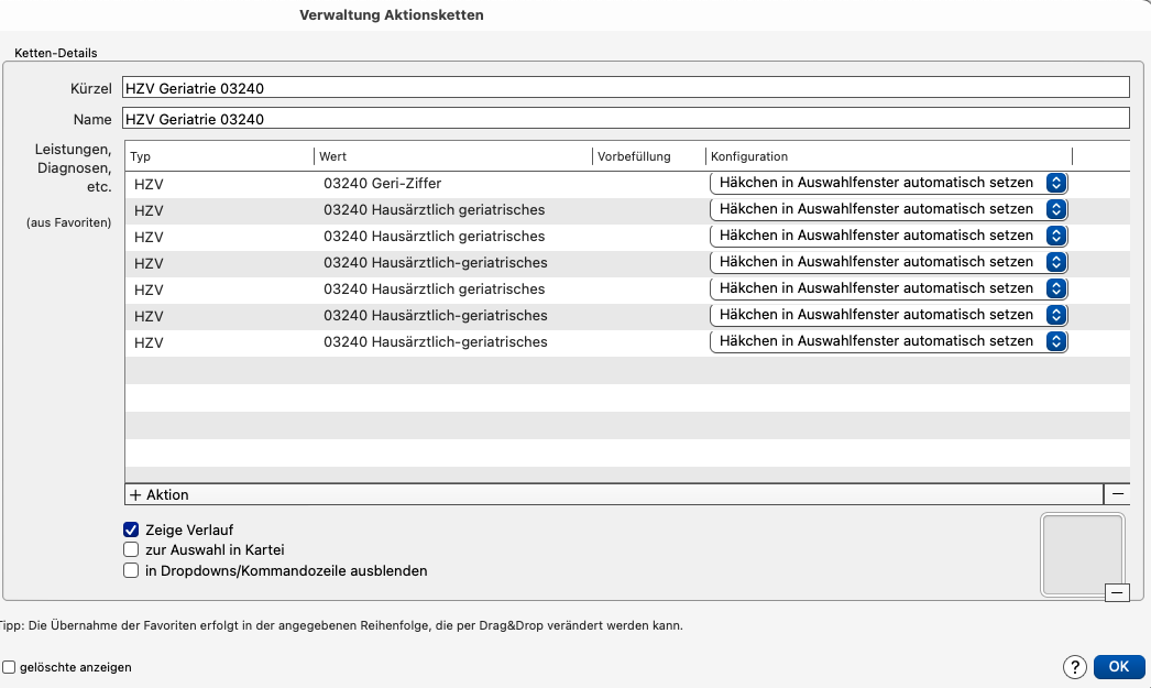

Hallo zusammen,

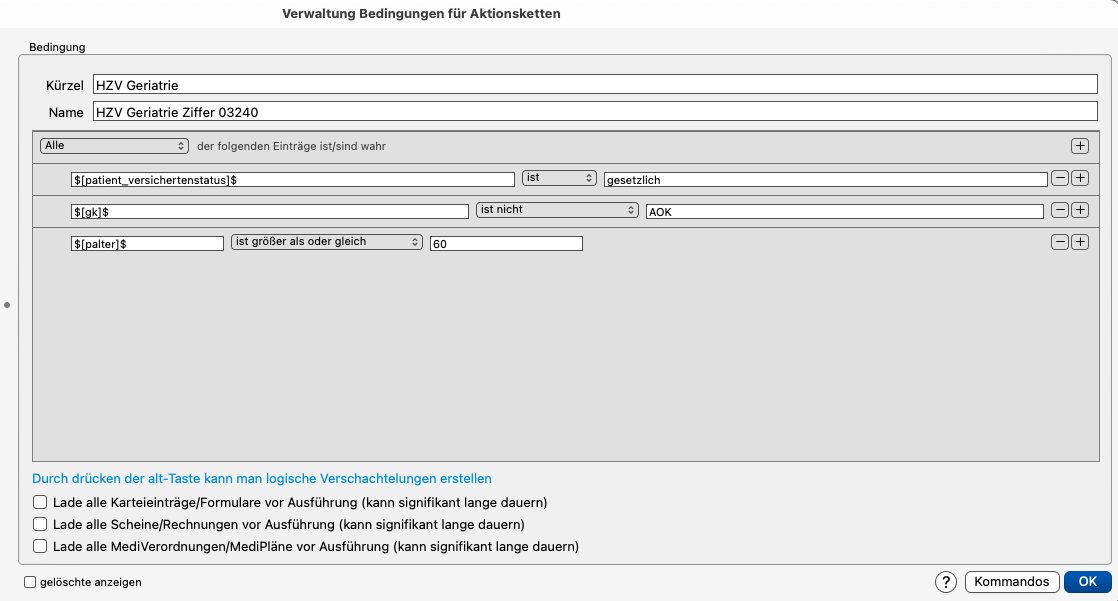

ich möchte bei meinen HZV-Pat. über 60 Jahre die Geri-Ziffer 03240 automatisch setzen lassen. Da es bisher kein Kommando für das Herausfiltern eines HZV-Pat. gibt, habe ich in der Aktionsketten-Bedingung hier die Bedingung Alter > 60, Versicherung gesetzlich und kein AOK (da wird bei HZV-Pat. die 03662 in KV-Schein eingefügt) gesetzt und folgende AK-Auslöser und Aktionskette geschrieben.
Leider löst sich hier die Aktionskette nicht. Kann jemand mir weiterhelfen? Am besten noch so, dass die 03240 nur 2x im Jahre, also alle 2 Quartale, eingefügt wird.
Einen ähnlichen Beitrag gab es schon, leider wurde die AK-Bedingung/-Auslöser nicht zur Verfügung gestellt: /d/53917
Danke im Voraus.
