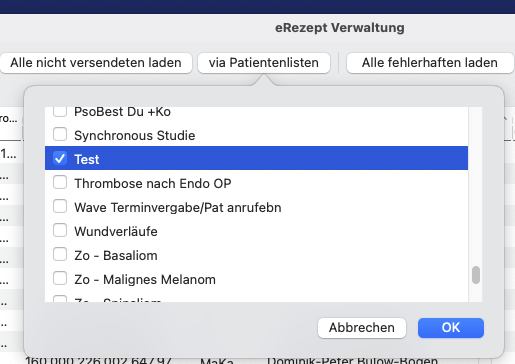

Laut einem Video auf YT soll man in der Rezeptverwaltung "via Patientliste" ganz einfach Patienten filtern können.
Wenn ich dies mache, ist meine List leer. Ich weiß aber , dass ich in der heutigen Liste Rezepte von Patienten habe die auch in einer Patientenliste sind. Was mache ich falsch?
Marc Kansy

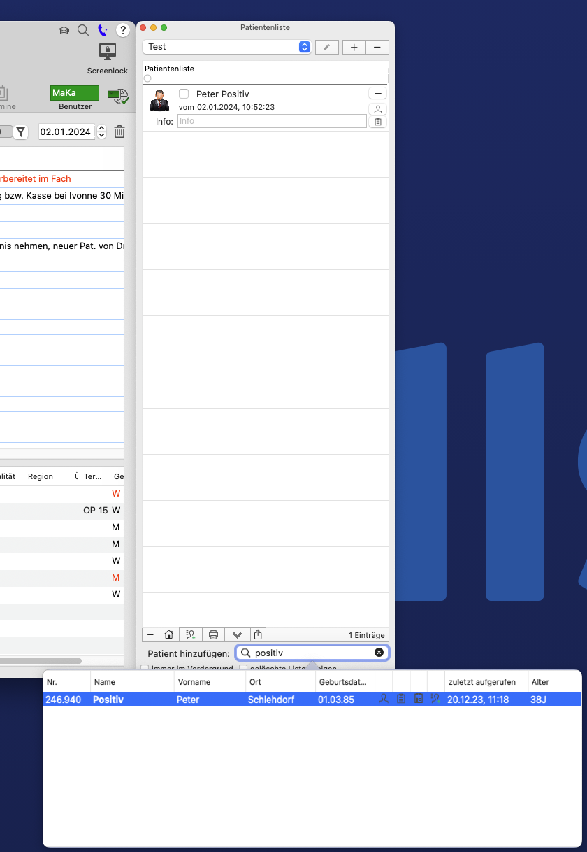

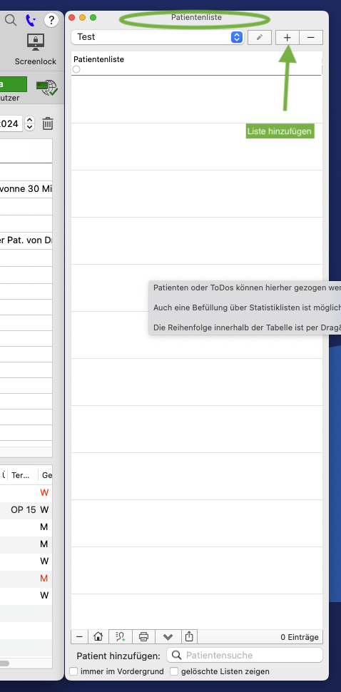

Hallo Herr Reschke,
haben Sie zuvor eine Patientenliste in tomedo angelegt und dieser Liste entsprechend Patienten zugewiesen?
dann Patienten auswählen und Liste befüllen
abschliessend angelegte Patientenliste in der Verwaltung als Filter der Anzeige auswählen

mein Problem ist wenn ich die Liste bearbeitet habe und anschließend zurück zu meiner ungefilterten Ansicht wechseln möchte. In Ihrem Beispiel würde ich also den Haken "Test" entfernen. Anschließend bleibt meine Liste jedoch leer. Ich würde erwarten, dass dann wieder die zuvor ungefilterte Liste erscheint.

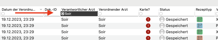

Iris Sossna
Sehr geehrter Herr Distler,
in dem Fall könnten Sie hier einen Filter für den gewünschten Verantwortlichen Arzt setzen.
