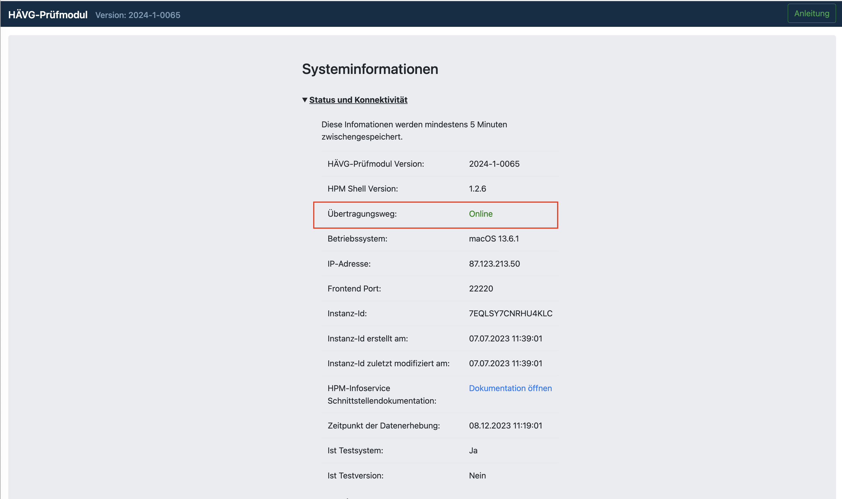

Die Fehlermeldung deutet darauf hin, dass das Prüfmodul möglicherweise im offline Modus installiert wurde.
Was sagt die Info-Seite? ([IP_Adresse_wo_das_Prüfmodul_installiert_ist]:22220)
Wenn der Übertragungsweg 'offline' ist, muss man entweder HPM neu installieren oder die Konfigurationsdatei anpassen.
