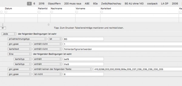

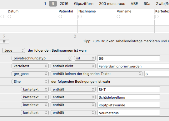

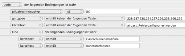

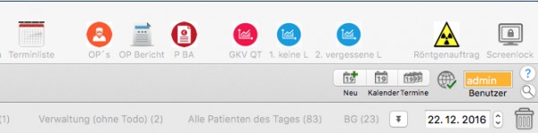

Auswertungen sind für GKV und BG unterschiedlich. Für BG benutzen wir vordefinierte Tagesstatistiken (suche 1 Woche rückwärts), die wir tgl kontrollieren. Zuerst Besuche ohne Leistungsdokumentation, danach Tagesstatistiken. Hier suchen wir nach den vergessenen Ziffern, die laut Dokumentation da sein sollten. Für Ausnahmen (es wird ein Fehler gezeigt, der keiner ist, wird tagesgleich unter N das Wort (Fehlerdarfignoriertwerden) als Autotext eingetragen.
So sieht das bei uns beispielhaft aus:
Und in dieser Form geht es weiter.
