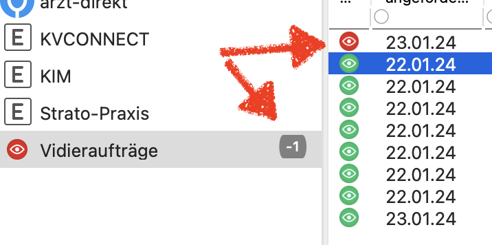

Andreas Cepin
Ich bin verwirrt. Hab´ich schon zu viel gearbeitet?
v1.136.0.21
Friedemann Klemenz
Hatte ich gestern bei der Vidierung auch, ist dann wieder weg, wenn man einen neuen Eintrag hat.
Andreas Cepin
ein kleiner Bug ist es aber schon ;-)
lustiger Schreibfehler :-))

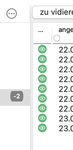

Andreas Cepin
nach dem nächsten vidierten Dokument sprang der Zähler kurz auf -2, dann wurde die Ziffer ausgeblendet.
Katharina Kraus
ich hab's sogar auf -3 gebracht B-)

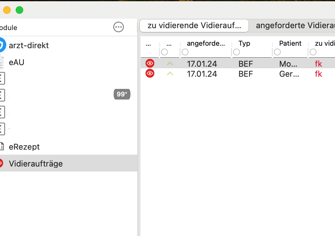

Friedemann Klemenz
Gestern wie auch heute trat neben den ab und an negativen Zahlen auch ein Fehler auf, dass Vidieranforderungen gar nicht aufgeführt werden (v1.137.0.11 )
Andreas Cepin
Habe auch wieder etwas neues:
Diese Kombi ist vermutlich aus Hogwarts...

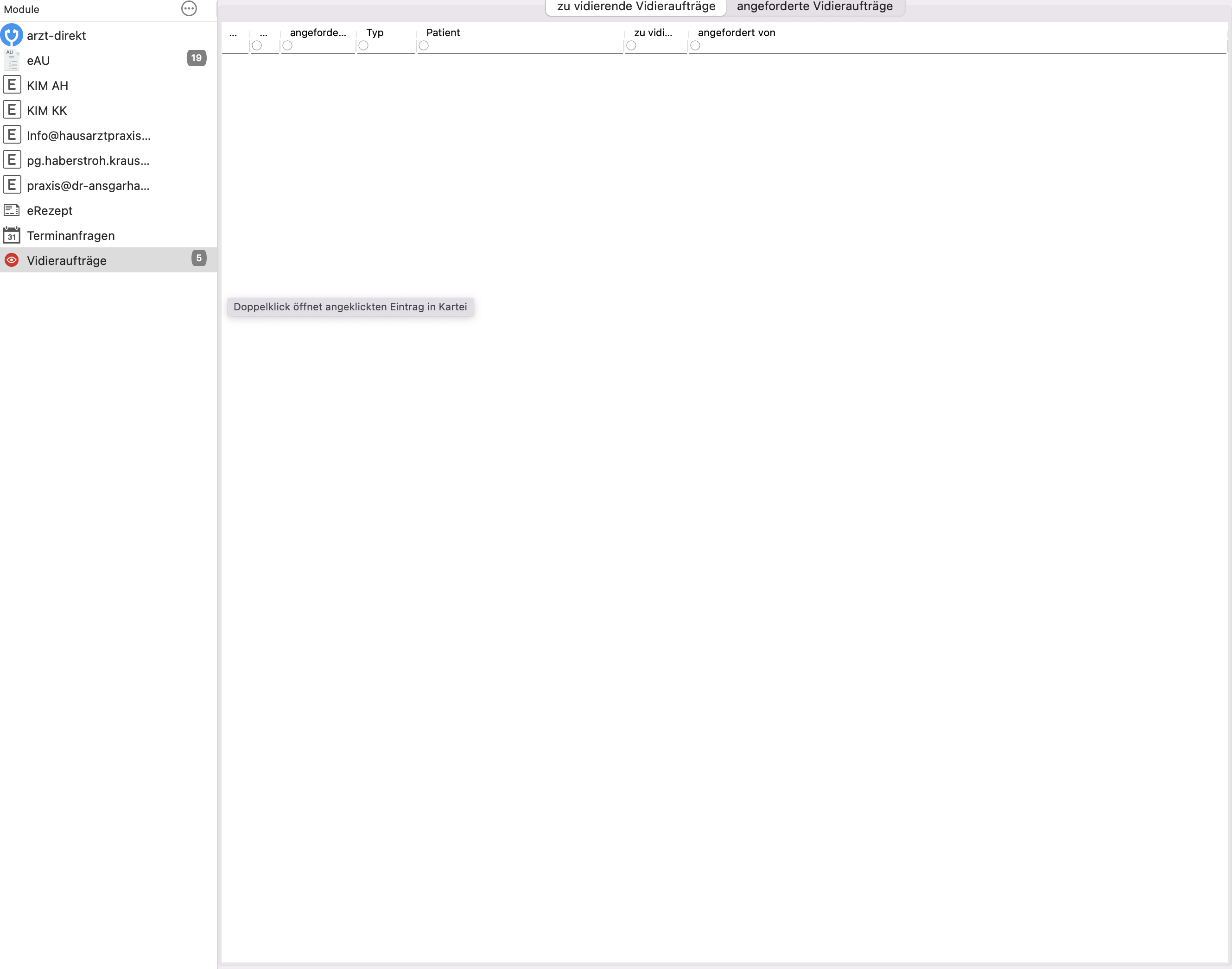

Katharina Kraus
Bei mir zeigt es jetzt 5 zu vidierende Dokumente an, die Liste ist aber leer und ich finde dann zufällig in Patientenakten die zu vidierenden Dokumente...

Katharina Kraus
Hallo Herr Gutjahr,
danke für Ihre Antwort! 1 und 2 habe ich probiert, hatte aber nicht geholfen. Heute Morgen (nach System aus und wieder an über Nacht) ging es wieder ganz normal.
