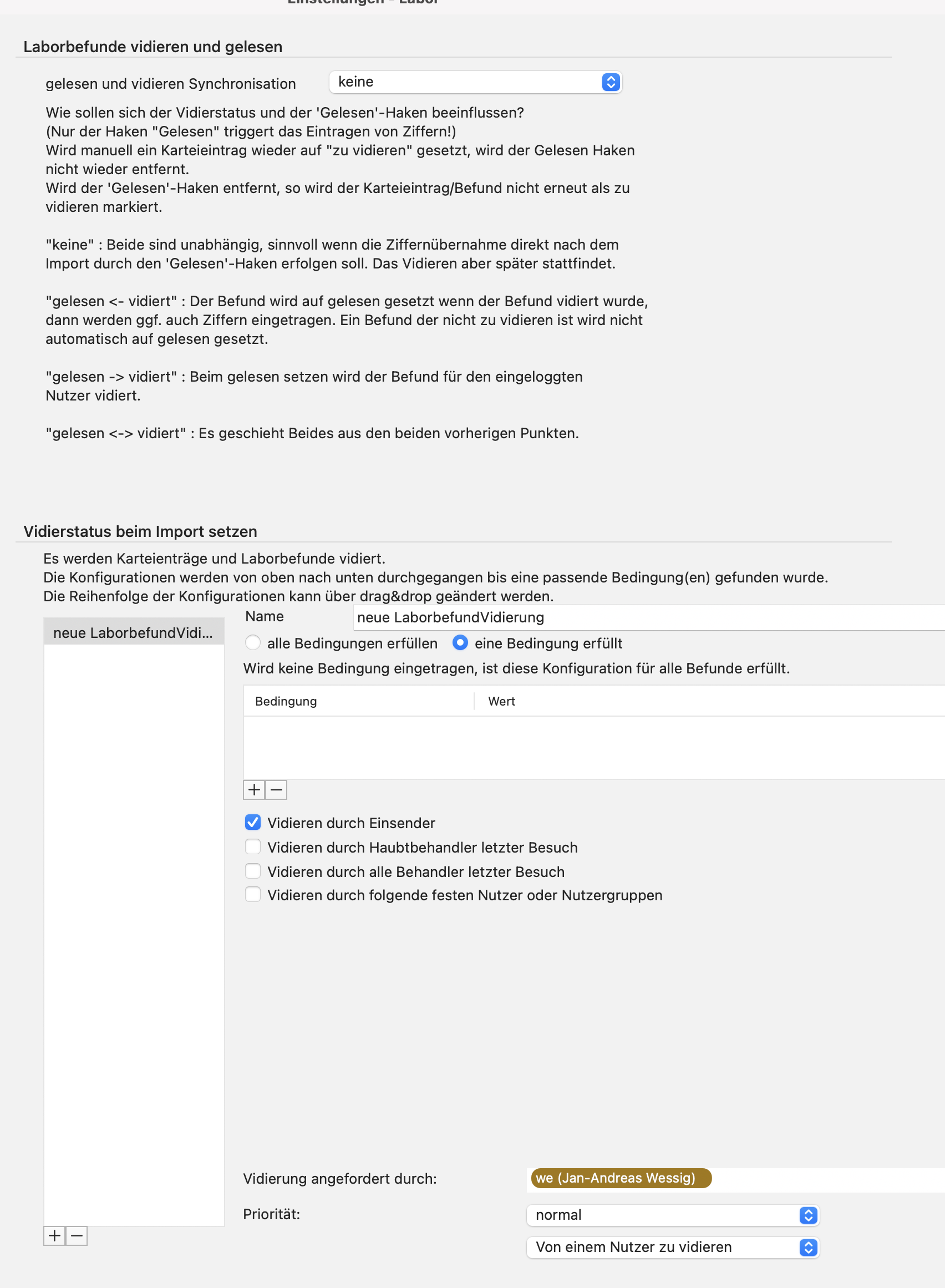

Dabei wäre das eine so hübsche neue Funktion. Ich habe folgene Einstellungen vorgenommen:
So werden aber beim Import keine Vidieraufträge gesetzt. Ich verstehe es so: Einsender ist gleich Antragssteller. Ist das so?
JA Wessig
Sebastian Höfer
ja, es ist Einsender = Antragsteller. Im Laboreingang ist die Spalte Antragsteller auch befüllt?
Der Vidierstatus wird nur beim Import der LDT gesetzt, es werden also nur Befunde einen Vidierstatus die nachdem Sie diese Einstellungen gemacht haben vom Labor geschickt wurden.
Ansonsten sollten ihre Einstellungen genau ihren Wunsch umsetzen.
Als Test können vor dem nächsten Labordatenabruf in den Einstellungen noch eine Bedingung ("nur Endbefunde") hinzufügen und zusätzlich einen festen Arzt als Vidierer angeben.
Grüße Sebastian Höfer
Etienne Lepehne
Bei uns funktioniert es auch nicht. Die gleichen Einstellungen wie oben sind gesetzt. Die Spalte Antragsteller ist ebenfalls korrekt ausgefüllt. Ob eine Bedingung angegeben ist oder nicht macht leider auch keinen Unterschied. Der LDT-Import erfolgt über tomedoLINK.
Unsere Versionen:
Server-Tools: v1.137-s737
tomedo-Client: v1.137.0.9
tomedoLINK: v1.137.1.1

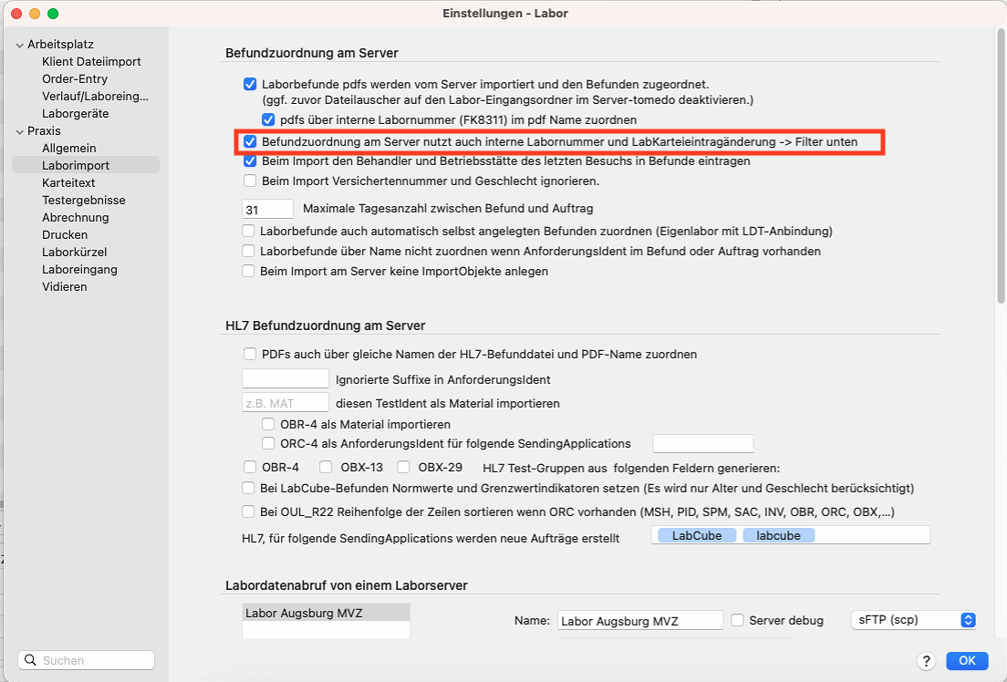

Sebastian Höfer
Guten Morgen,
falls es nicht geht, folgende Einstellung muss aktiv sein unter admin -> Laboreinstellungen -> Praxis -> Laborimport
(mit einem der nächsten updates wird die automatisch gesetzt werden)
JA Wessig
Schön, dass das jetzt funktioniert.

Etienne Lepehne
Vielen Dank!
Jetzt funktioniert es auch bei uns.

Sebastian Höfer
ich würde mich Dr Mai anschlissen über die Bedigungen zu machen, zBsp können Sie sich 2 Konfigurationen (linke Tabellle ) anlegen.Da die Konfigurationen immer von oben nach unten (REihenfolge per drag&drop ) durchlaufen werden, können sie in der obersten als Bedingung "nur Endbefunde" nehmen und in der zweiten Konfiguration dann keine Bedigung.
Dann hätten Sie die Wahl die End und die Teil befunde unterschiedlichen Nutzern zuzuordnen oder ich würde die Teilbefunden eine niedrigere Priiorität geben als den Endbefunden. Dann stehen in der Inbox die Endbefunde immer oben und die Teilebefunde unten.

JA Wessig
Vielen Dank für die Anregungen! Ich probiere das mal aus, bin mir aber nicht sicher, ob mein Ziel damit erreichbar ist: ich würde gerne in der Vidier-Liste sehen, ob die Kartei geöffnet werden muss oder nicht. Nach vollständigem Vorliegen der Laborresultate geht es ja in der Regel mit dem nächsten Schritt weiter. Dennoch müssen Teilbefunde mit hoher Priorität gesehen werden, damit die Glucose von 500 (bzw. in Jena wahrscheinlich 27,8 mmol/l) oder das Kalium von 6 etc. nicht übersehen wird. Ist dem nicht so, reicht bei Teilbefunden ja ein fixer Klick auf "vidiert".
Vielleicht sind es bei mir auch nur zwei technische Fragen:
1. ich sehe die Konfigurationen nicht spariert/markiert in der Inbox - das würde helfen.
2. ich kann keine Konfiguration "pathologische Teilbefunde" anlegen, da in den Einstellungen keine entsprechende Bedingung existiert.
Und noch eine allgemeine Frage: wenn ich z.B. die Bedingung "nur Endbefunde" auswähle, welche Funktion hat dann das editierbare Wort "Wert" hinter dieser Bedingung?
Sebastian Höfer
Zu dem ersten Punkt
Ich würde die Bedingung noch um die Option erweitern "folgende TestIdents sind auffällig" dabei wäre dann das Wertfeld wieder zu befüllen . Damit könnten Sie dann festlegen welche Tests auffällig sein sollen? Siehe auch Antwort bei 2.
könnten Sie dies etwas genauer erläutern? Oder meinen Sie das in der Inbox der Name der Konfiguration die genutzt wurde angeziegt wird?
Wäre die Bedinung "mindestens 1 auffälliger Test"
Aktuell keine, das Feld hat nur bei "enthält einen der TestIdents" ein Funktion
