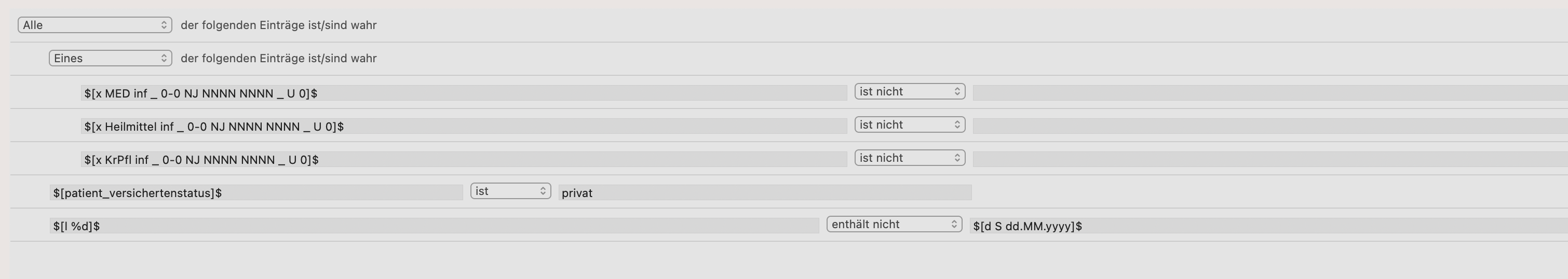

ich möchte, dass die Kette bei Privatversicherten auslöst, wenn am gleichen Tag keine Leistung abgerechnet wurde.
Sobald eine Leistung eingetragen wurde, erscheint mit diesem Kommando $[l %d]$ das Systemdatum im Format dd.MM.yyyy
Die Kette löst immer aus, auch wenn eine Leistung abgerechnet wurde. Da ich als Auslöser das Schließen des Karteifensters gewählt habe, löst die Aktion immer wieder aus.
So sieht die Bedingung insgesamt aus:
Sobald irgendeine Verordnung (MED, Heilmittel, KrPfl) ausgestellt wurde ohne abzurechnen, soll die Aktion auslösen.
Habe ich da einen Denkfehler? oder liegt es am Aktionsketten auslöser indem ich die Karteikarte schließe.
