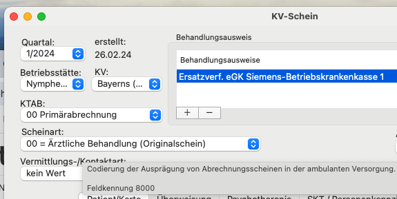

Ich habe beide Bedingungen ausführlich und separat getestet, anhand der Statistik-Ergebnisliste "KV Schein mit Ersatzverfahren".
Leider funktionieren beide Bedingungen nicht zuverlässig.
Kartenlesdatum:
$[&p.patientenDetails.aktuelleGVKKartendaten.aktuellesKartenlesedatum.datum]$
--> gibt bei einigen Patienten das Datum eines Karteieitrags (Video/Besuch) wieder, auch wenn die Karte nicht eingelesen wurde.
Erstzverfahrentyp:
$[&p.patientenDetails.aktuelleGVKKartendaten.ersatzverfahrenTyp]$
--> Gibt bei Patienten ohne eingesteckte Karte die Zahl 0 oder die Zahl 2 wieder
Das Ergebnis scheint abhängig von dem Feld "Scheinart" zu sein und nicht von Behandlungsausweis (siehe Screenshot)
Gibt es eventuell andere Bedingungen um Pat. ohne gesteckte Karte zu identifizieren?

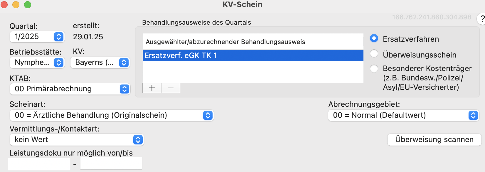

Julia Sirfy
Ich komme hier leider immer noch nicht weiter.
Bei Patienten im Ersatzverfahren gibt mir das Kommando $[&p.patientenDetails.aktuelleGVKKartendaten.aktuellesKartenlesedatum.datum]$ das Datum an dem das Ersatzferfahren angelegt wurde.
Und das Kommando $[&p.patientenDetails.aktuelleGVKKartendaten.ersatzverfahrenTyp]$ gibt mir eine "0" trotz Ersatzverfahren.
Beide Bedingungen sind also erfüllt, obwohl der Pat al Ersatzverfahren angelegt wurde.
