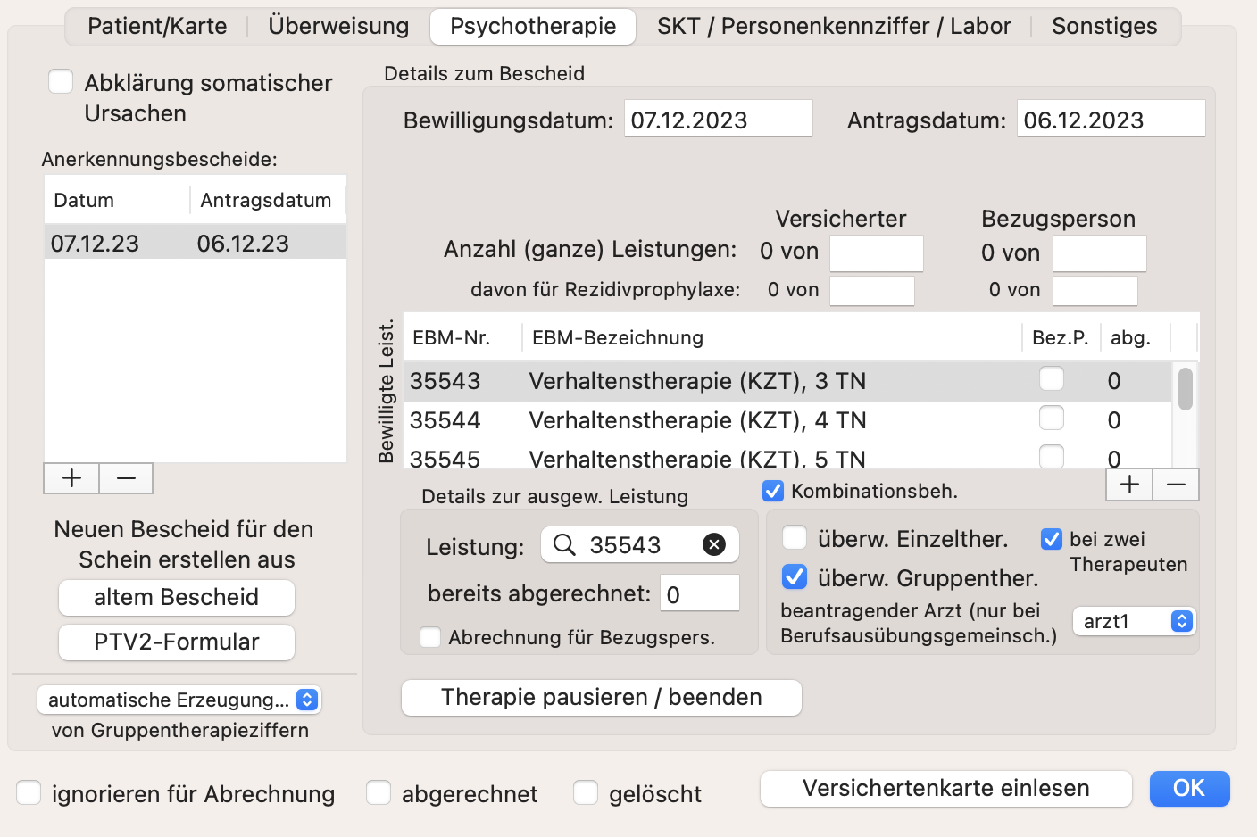

Sie erhalten von der entsprechenden Krankenkasse zwei Anerkennungsbescheide (für jeden der beiden Therapeuten), die Sie bitte auch getrennt in tomedo anlegen. Beim jeweiligen Bescheid müssen Sie anschließend das Häkchen bei Kombinationsbehandlung setzen, die jeweilige Behandlungsform auswählen und das Nutzerkürzel bei zwei Therapeuten hinterlegen (für welchen Therapeut der Bescheid gedacht ist). Der Bescheid zählt dann nur die Leistungen, die auf den hinterlegten Nutzer abgerechnet werden (Beim Abrechnen müssen Sie darauf achten, welcher Nutzer im Feld "Abrechnung auf" hintelegt ist, bei korrekter Konfiguration sollte dort automatisch der eingeloggte Nutzer gewählt sein). Das ganz sollte dann im Anerkennungsbescheid in etwa so aussehen:
Bitte prüfen Sie im Vorfeld bitte nochmal bei Ihrer KV nach, ob eine Behandlung durch zwei Therapeuten in Ihrer Praxis möglich ist. Soweit es mir bekannt ist, sind Kombinationsbehandlungen durch zwei Therapeuten in einer Praxis nur bei Berüfsausübungsgemeinschaften zulässig. Um die Anerkennungsbescheide den Therapeuten zuordnen zu können, muss in tomedo für jeden Therapeuten eine eigene LANR hinterlegt sein.
