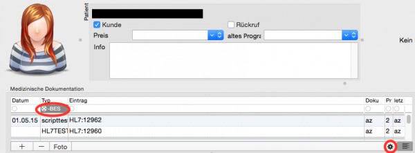

Ab tomedo Version 1.27.10 wird diese Einstellung stattdessen direkt in der Filterzeile der Karteitabelle vorgenommen: In der Zelle unter "Typ" einfach "-BES" schreiben (ohne die Anführungszeichen). Das Minus-Zeichen bedeutet "nicht", d.h. den Typ BES nicht anzeigen. Auch mehrere Typen können Sie so ausfiltern, z.B. "-BES -DIA -DDI -NDI". Dann auf das Zahnrad in der rechten unteren Ecke der Tabelle klicken, um den Filter permanent zu speichern (sonst ist er beim nächsten Aufruf der Kartei wieder so wie vorher).
