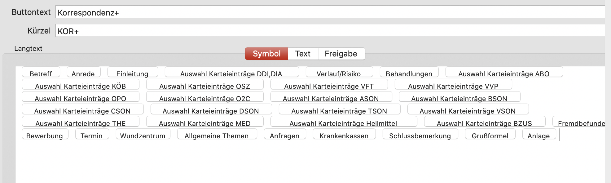

Ich habe einen komplexen Textbausten, mit dem ich die gesamte Korrespondenz erledigen kann. Sämtliche Karteieinträge werden als Frage-Antwort Dialog angezeigt.
Hier ein Auszug in der Symbolansicht

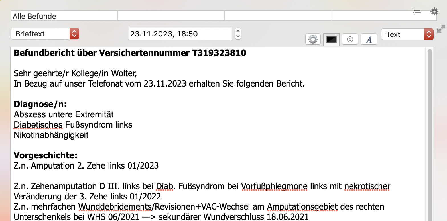

Beim Aufruf in einem Karteieintrag wird der Fext richtig formatiert, siehe folgendes Beispiel:
Hier erscheinen die Überschriften wie gewünscht im Fettdruck, ein anderes Mal als Standardtext. Eingestellt ist Tahoma Schriftgröße 12.
Der so editierte TEXT wird dann auch so in der Briefvorlage übernommen.

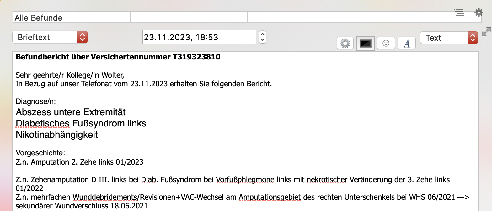

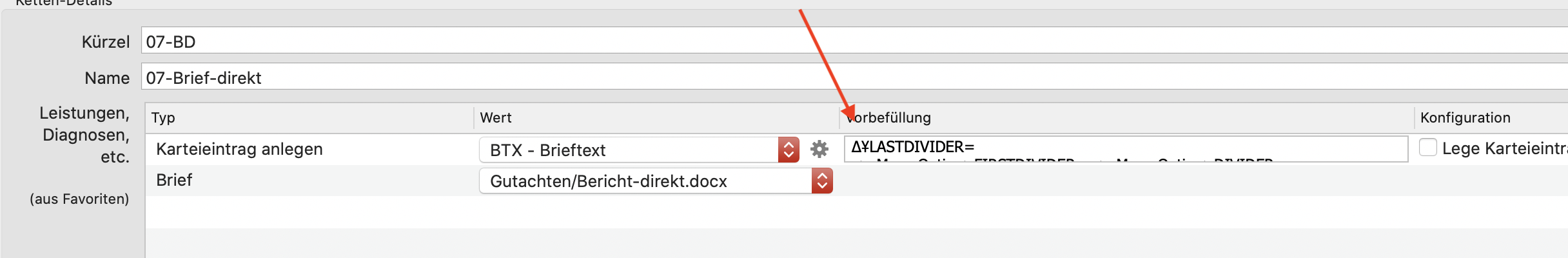

Ruft man den gleichen Textbaustein aber als Vorbefüllung im Rahmen einer Aktionskette auf
wird folgender Text editiert:
Es tauchen jetzt unterschiedliche Schriftgrößen auf.
Grundsätzlich soll die Überschrift dem folgenden Karteieintrag vorangestellt werden.
<zsMacroOption>PREFIXWHENCONTENT=Diagnose/n:
Die ist dann aber kleiner als die ursprünglich eingestellte Schriftgrösse bzw. die Karteieinträge. Grundsätzlich ist die Formatierung zwischen reinen Texteinträgen und vorangestellen Prefix anders als Texte, die aus CKE übernommen werden, dies aber nur dann, wenn der Textbaustein als Vorbefüllung in einer Aktionskette aufgerufen wird.
HAT JEMAND EINE ERKLÄRUNG DAFÜR?
HANDELT ES SICH UM EINEN BUG?
