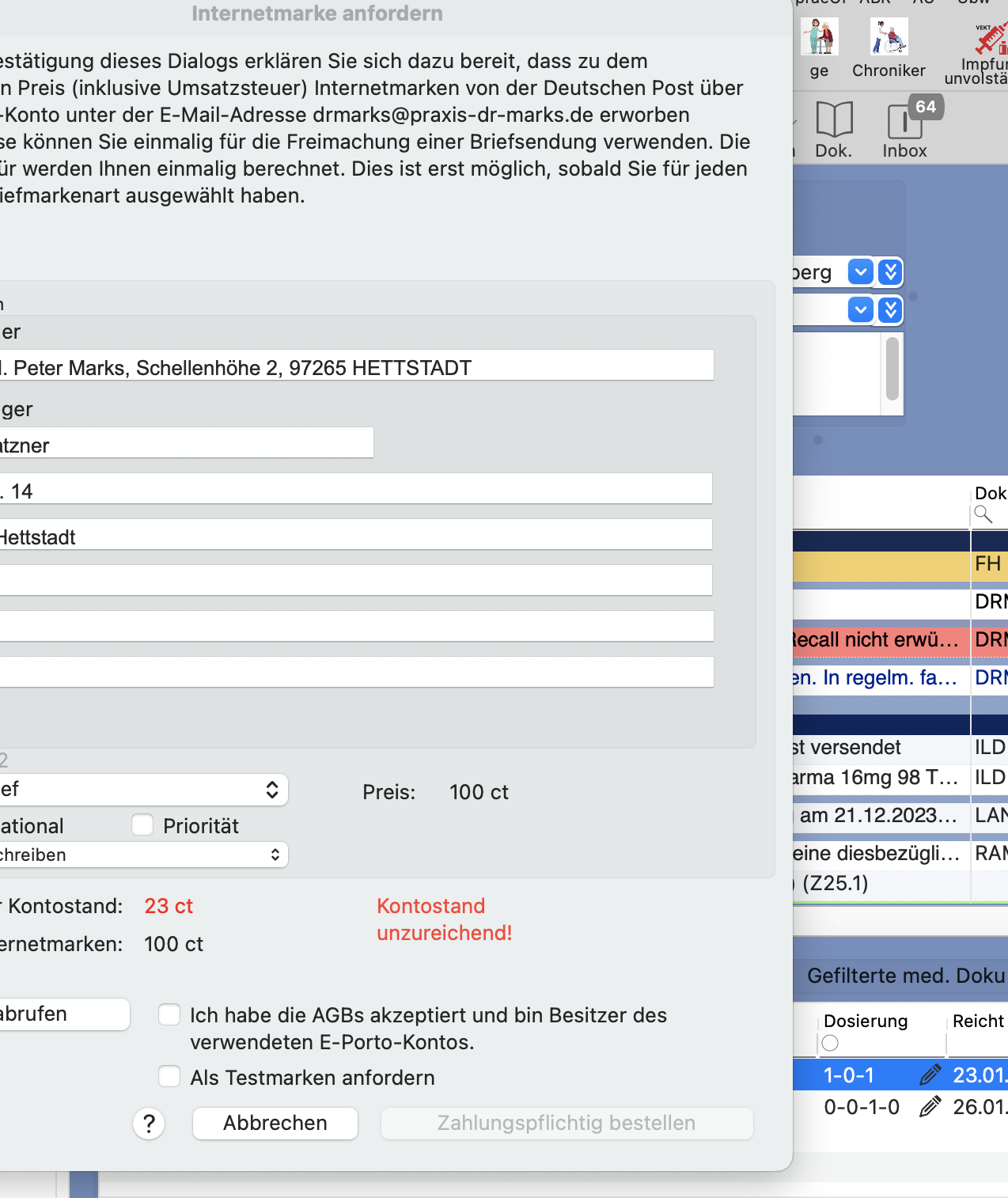

Dr. Marks
Danke für die Info - das mit dem anderen Konto werde ich zunächst prüfen weil das wohl am naheliegendsten ist - melde mich dann
Dr. Marks
habe das jetzt überprüft - stimmt tatsächlich es erscheint ein falsches Konto obwohl ich das aktuelle korrekt eingegeben habe. siehe Screenshot Das alte Konto lässt sich anscheinend nicht überschreiben???
Toni Ringling
Guten Tag Herr Dr. Marks,
hat die Betriebsstätte vielleicht dieses unerwünschte Konto?
Das verwendete Konto hängt nicht vom eingeloggten Nutzer ab, sondern dem Arzt, der für das Dokument "verantwortlich" ist. Für Rechnungen ist das z.B. der abrechnende Arzt und für Formulare und Briefe entsprechend der im dazugehörigen Dialog auswählbare.
Wenn das nicht ausgefüllt ist (oder der Nutzer kein Konto hat), so fällt tomedo auf die Betriebsstätte zurück.
Da Sie soweit ich in dem Screenshot sehe keine weiteren Ärzte in der Praxis haben - wäre es eine alternative einfach nur ein Konto für die Betriebsstätte zu haben?

Dr. Marks
Vielen Dank das erklärt natürlich alles - es ist genau wie sie schreiben der Abrechner hat hier kein Portokonto!

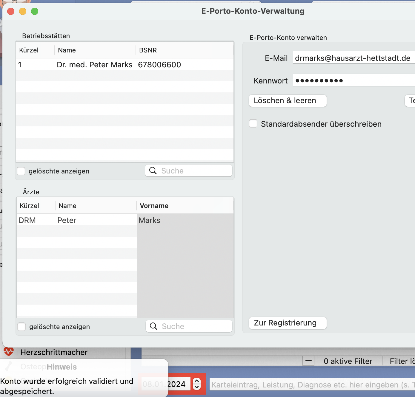

Dr. Marks
Sie meinten, ich soll ein Konto nur auf die Praxis Instanz anlegen - im Verwaltungsfenster erscheint die Betriebsstätte oben und ein Arzt unten. Ich habe nun für die Betriebsstätte das Konto angelegt und für den Arzt die Konten Details geleert. Damit sollte das Konto dann für alle Nutzer funktionieren. Richtig?
Toni Ringling
genau, wenn das Konto für alle Betriebsstätten (also bei ihnen für die eine) eingetragen ist und es keine Konten bei den Ärzten gibt, sollte dieses Konto immer angeboten werden, wenn ein beliebiger Nutzer ein beliebiges Dokument mit Internetmarke druckt.
