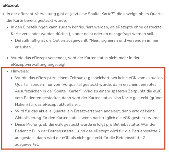

Hier ein Screenshot vom Changelog-Eintrag, falls das ggf. unter gegangen ist.

Katharina Wieder
Hallo Frau Sossna,
- Wird für das akuelle Quartal ein Ersatzverfahren angelegt, dann erfolgt keine Aktualisierung für den Kartenstatus, wenn nachträglich die eGK gesteckt wurde.
Dieser Punkt ist mir nicht ganz klar. Wird hierbei die Karte trotzdem als gesteckt markiert und ein eRezept kann versendet werden? Oder bleibt die Karte als „nicht gesteckt“ markiert, auch wenn später gesteckt?
Iris Sossna
Wenn ein Ersatzverfahren zwischendurch angelegt wurde wird, wird tatsächlich etwas "Durcheinander" gebracht. Das aktuelle Problem ist, das bei eRezept-Erstellung der akutelle Behandlungsausweis vom Schein betrachtet wird. Wird also erst ein Ersatzverfahren angelegt, egal im selben Quartal oder Vorquartal, und später die eGK gesteckt, dann werden die beiden Behandlungsausweise als getrennte Objekte ausgewertert und es kommt zu keiner Aktualisierung von bereits gespeicherten eRezepten. Bei neu angelegten eRezepten sollte hingegen der aktuelle Behandlungsausweis mit der neu gesteckten eGK verwendet werden (vorausgesetzt die BS stimmen überein... was bei Ihnen Herr Cepin gegeben ist).
Möglicherweise liegt es an der Kombi-Scheineinstellung. Wir untersuchen das Problem.
