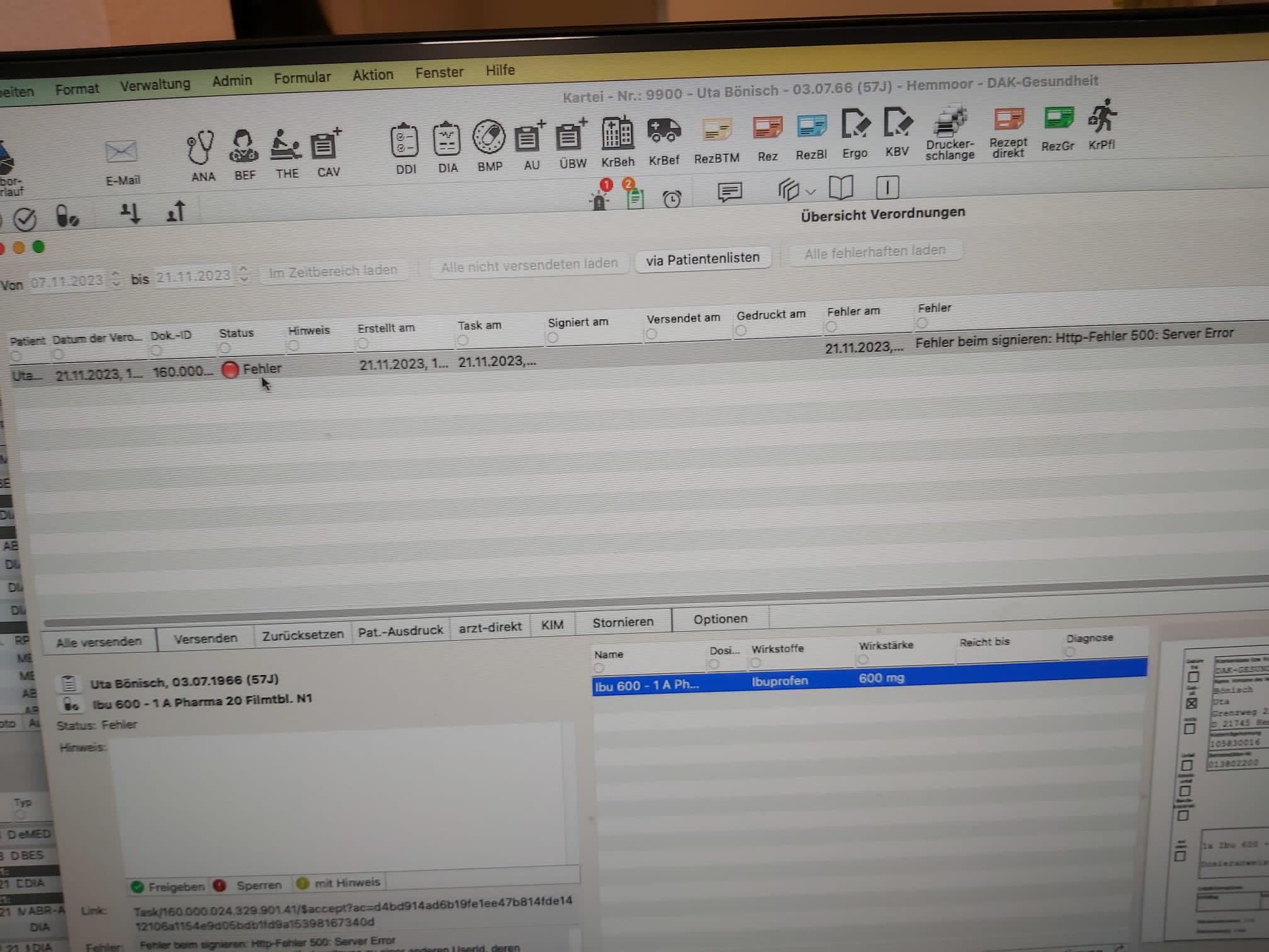

Uta Bönisch
Hallo, ich versuche es dann erstmal hier, ich habe in der betreffenden Betriebsstätte ein Bild der Fehlermeldung angefordert und versuche dies hier mal einzufügen:
Es scheint hier ein Fehler beim Signieren gegeben zu haben.

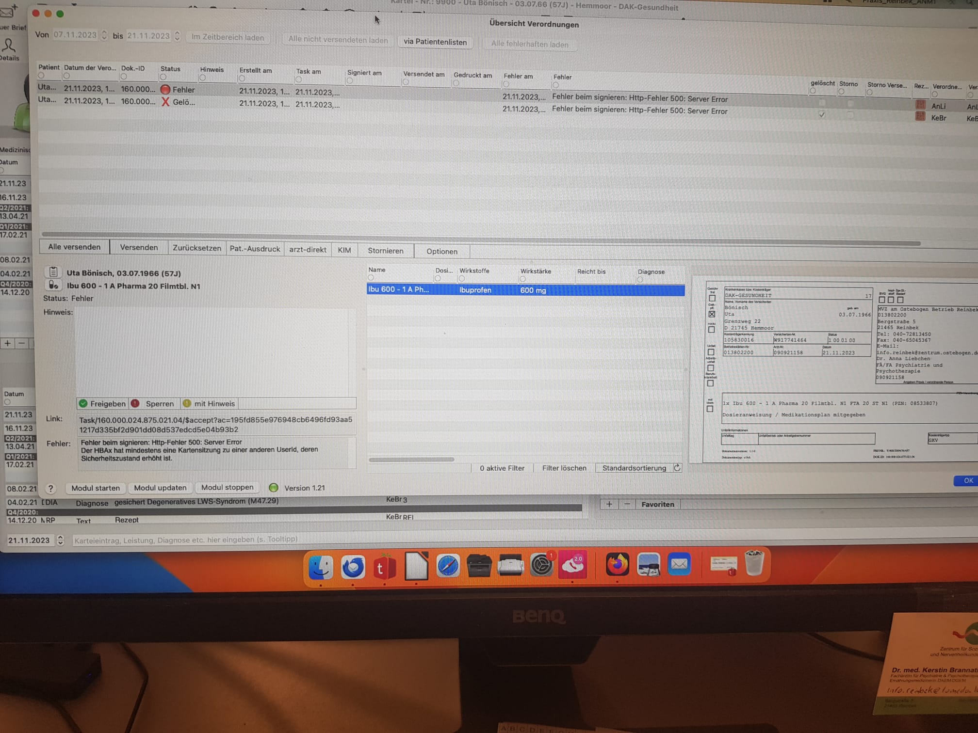

Andreas Cepin
Die eigentliche Fehlermeldung steht gaaanz unten links. Die ist leider abgeschnitten ...

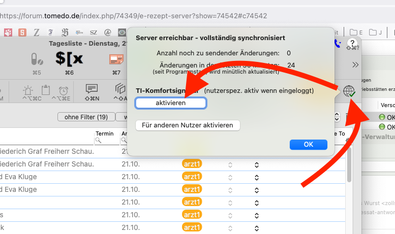

Uta Bönisch
Dann hier noch mal, aber es hat mir schon etwas weiter geholfen, da ich hier im Forum geschaut habe....es scheint mir die Komfort-Signatur zu sein, wobei ich in dem Standort gerade nochmal angerufen habe und nach der Komfortsignatur gefragt habe. Wir hatten dort vor wochen schonmal Probleme mit den eAUs und der Komfortsignatur, deswegen habe ich dort gesagt, dass sie die Komfortsignatur nicht nutzen sollen. Es sind zwei Ärztinnen in der Praxis und nur ein Lesegerät, sprich, der eHBA kann nicht dauerhaft gesteckt bleiben. Gibt es eine Stelle, an der man die Komfortsignatur deaktivieren kann. Ich kenne nur oben rechts bei der Chipkarte die Mögleichtkeit, derzeit könnte ich daraufclicken und aktivieren sagen, aber das will ich ja eben nicht!

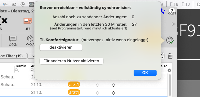

Marcus Thierfelder
Die Komfortsignatur kann nur von einem Nutzer genutzt werden. Ein zweiter Nutzer kann dan die eHBA nicht mit nutzen. Hier können Sie die Komfortsignatur aktivieren und deaktivieren:

Marcus Thierfelder
Wenn es aktiviert ist dann steht da "deaktivieren" ... Ich habe gerade keine aktive Komfortsignatur
Ich habe die Fehler Meldung nochmal angeschaut. Diese besagt das die Karte im erhöhtem Sicherheisstatus in der Einzelsignatur ist. Es ist so das bei der Freischaltung der Karte (das Fenster kommt von tomedo) der Nutzerkürzel an den Konnektor mitgesendet wird. Und der Konnektor merkt sich das und erlaubt nur noch Einzelsignaturen von dem Nutzer. Das kann man nur resetten in dem man die Karte zieht. Die Gematik hat keine Funtkionalität für das Herabsetzen des Sicherheitsstatus bereitgestellt - vermutlich um zu verhindern das eHBAs von mehreren Nutzer parallel genutzt werden können.
