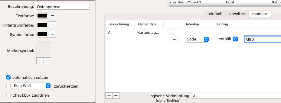

dieses Problem sollten Sie doch folgendermaßen lösen können (wenn ich Ihre Fragestellung korrekt verstehe):
Sie legen sich einen automatischen Marker an, der ihren Trigger überwacht: in Ihrem Fall z.B. Karteidiagnose Code enthält "M80"

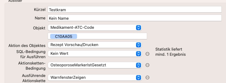

Dazu legen Sie eine Aktionskette, die beim Verordnen eines Medikamentes auslöst und mit der Abfrage IstMarkerGesetzt den Osteoporose-Marker als Bedingung beinhaltet. Im Aktionskettenauslöser können Sie dann alle ATC-Codes derjenigen Medikamentengruppen einfügen, bei denen die gewünschte Meldung angezeigt werden soll. Die Auswahl dieser Codes ist natürlich entscheidend, damit die ganze Funktion zuverlässig funktioniert.
Wenn Sie verordnen wollen und der Marker Osteoporose nicht gesetzt ist, dann lassen Sie sich einen Warnhinweis als Hinweisfenster ausgeben.
