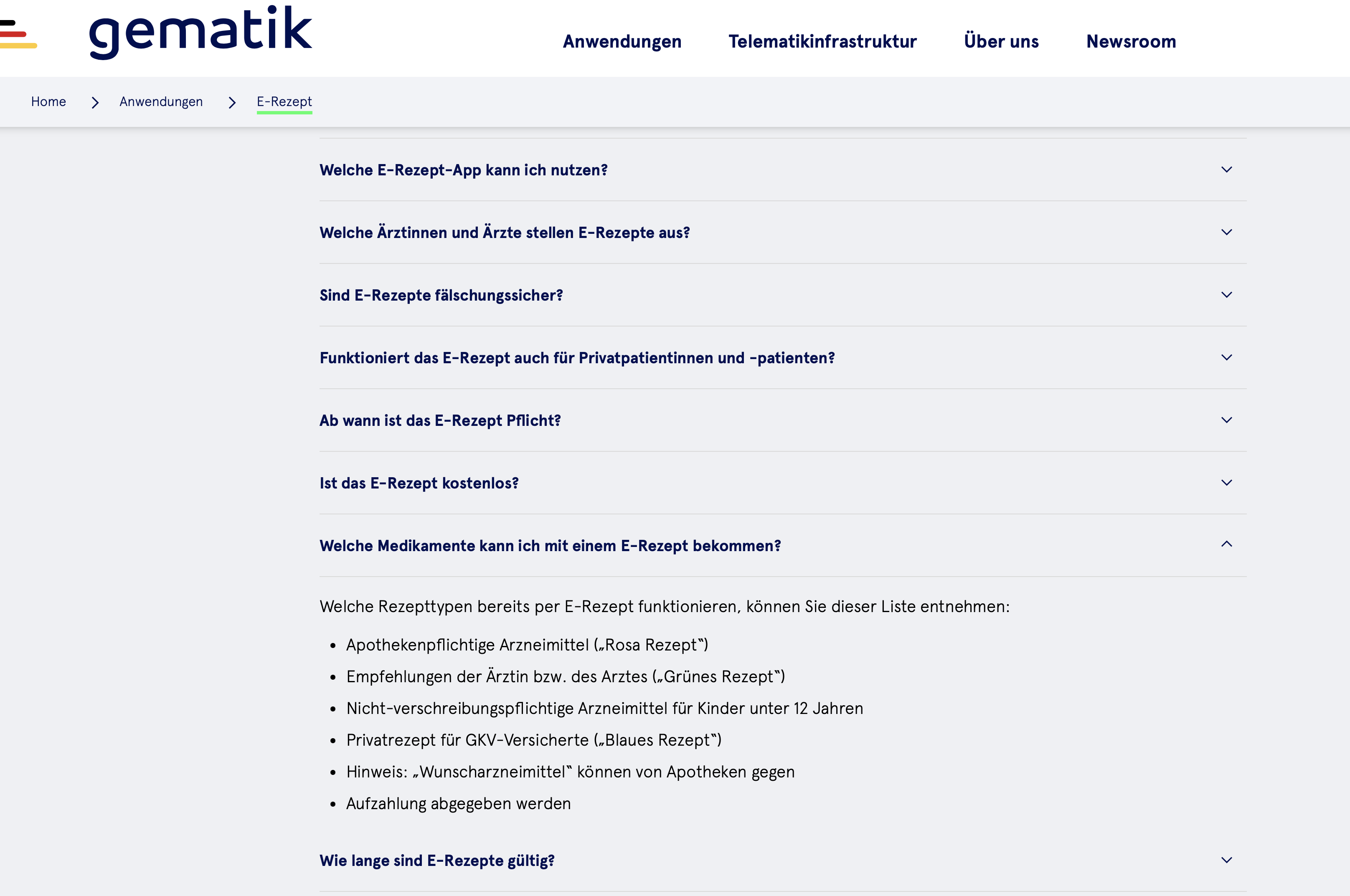

wann wird es in Tomedo möglich sein, blaue Rezepte als e-Rezept auszustellen? Die Gematik informiert dazu entweder sehr fortschrittlich oder widersprüchlich. Als gynäkologische Praxis wäre uns sehr an einer Umsetzung gelegen. Das Zusammenspiel e-Rezept und arzt-direkt-App fünktioniert bei uns an sich sehr gut. Noch besser würde es natürlich funktionieren, wenn endlich mal ALLE Rezepttypen versendet werden könnten. Die Testphase für Privatpatientinnen läuft wohl auch seit September.... Kann sich bitte Zollsoft mal äussern, ob die Angaben der Gematik wirklich stimmen und / oder wann wir in Tomedo auf die Umsetzung hoffen können?

wie bereits an anderer Stelle kommuniziert, arbeiten wir bereits an der Umsetzung der Privatrezepte für gesetzlich Versicherte sowie den o.g. Rezeptempfehlungen als E-Rezept und es ist ein Release noch im Laufe des 4. Quartals, spätestens mit dem Quartalsupdate vorgesehen.

Private E-Rezepte sind ja mit einem der kürzlichen Updates nun möglich - TOLL!! Wir fangen gleich morgen an, die Umsetzung zu testen und zu implementieren!
Dabei ist mir aufgefallen: Für Privatpatienten geht das ja weiterhin nicht. Gibt es hierzu ein Update, ab wann das möglich sein wird? Kann man auf eine Umsetzung über die Arzt-Direkt App hoffen?

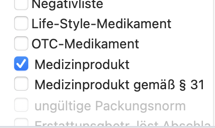

Gibt es schon eine Prognose zu GKV und "Medizinprodukt"?
Ich schreibe als Augenarzt gerne Tränenersatzmittel auf Privatrezept, dies ist ja leider bisher noch nicht per eRezept möglich.

Hallo Herr Tenzer,
wenn es sich dabei um ein Medizinprodukt nach §31 Absatz 1 handelt habe ich schlechte Nachrichten für Sie. Dies steht in der Planung der Gematik für eine Bereitstellung nur der "Spezifikation" auf Jan. 2025 und die verpflichtende und i.d.R. damit auch funktierende Einführung auf Juli 2027.

und das normale?
Andreas Tenzer
Andreas Cepin
Es hängt davon ab, wie es in der Liste codiert ist. zB CorneregelGel ist kein Medikament, ist als OTC codiert, nicht als Medizinprodukt und geht als grünes eRp.
Das verstehe wer will .... Alles nicht zu Ende gedacht, deswegen brauchen die auch noch bis 2027. Bis dahin ist Elon Musk auf dem Mond!
