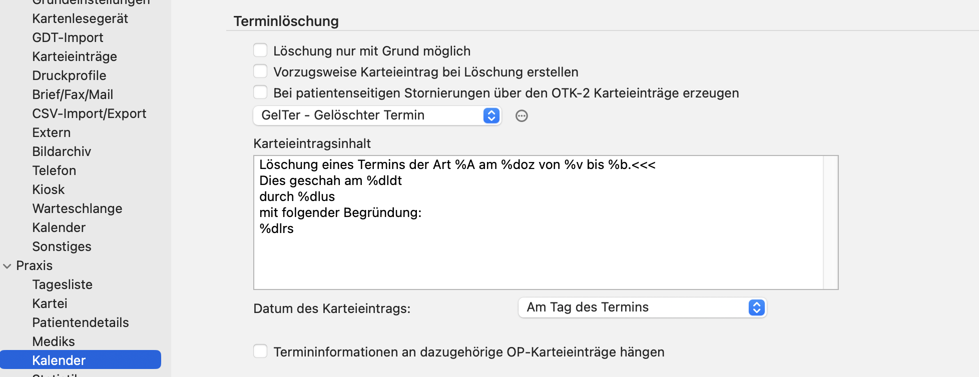

Andreas Tenzer
hier:
Toni Ringling
Guten Tag Herr Dr. Reichelt,
Die Kommandos sind an dem von Herrn Dr. Tenzer gezeigten Textfeld als Tooltip dran.
Alternativ sieht man die allgemeinen Terminkommandos (aber nicht die speziellen für die Löschung) auch in der Briefkommando-Liste, wenn man z.B. von selektierteTermineListe die Beschreibung ansieht.
Mit freundlichen Grüßen,
Toni Ringling
Johannes Reichelt
Vielen Dank für die Erläuterung.
Ich habe es nun geprüft und das Feld sieht wie folgt aus:
Löschung eines Termins der Art %A am %doz von %v bis %b.<<<
Dies geschah am %dldt
durch %dlus
mit folgender Begründung:
%dlrs
Funktionieren tut es nicht.
Also habe ich weiter gesucht, die Terminlöschung verpflichtend gemacht und den Fehler gefunden:
Ich hatte zwar vorgefertigte Gründe, aber nicht nochmal ein Text dazu geschrieben, also half das anklicken des "leeren" Terminlöschungsgrundes nicht und tomedo hat es ohne Text nicht akzeptiert - nun haben die Gründe auch einen Inhalt und es geht.
