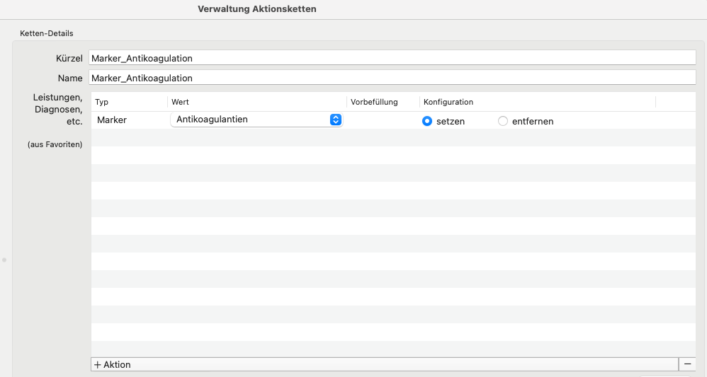

Der nächste Schritt wäre die Erstellung einer Aktionskette die nur die Aktion "Marker XXX setzen" enthält.

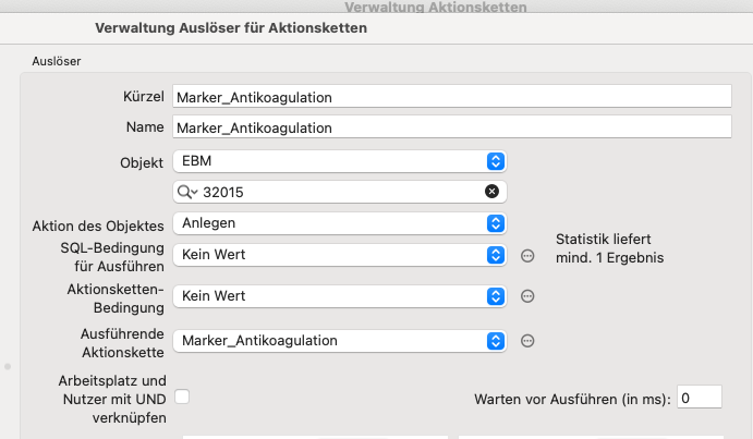

Schritt Nummer 3 wäre die Erstellung eines Aktionsketten Auslöser:
