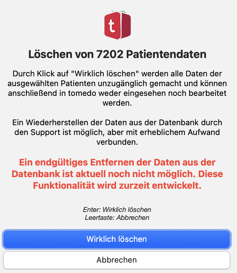

Jetzt habe ich gesehen, dass die Daten leider noch gar nicht gelöscht werden können. Es wird nur der Zugriff nicht mehr möglich gemacht. Wann kommt die Möglichkeit der Löschung? Und es ist sehr unkomfortabel, jeden Patienten einzeln anklicken zu müssen. Ich habe das bisher mal mit einem Skript versucht. Kann das auch anders funktionieren?
Und wenn man aktuell Patienten über diesen Weg sperrt, können die dann im Nachhinein gelöscht werden?

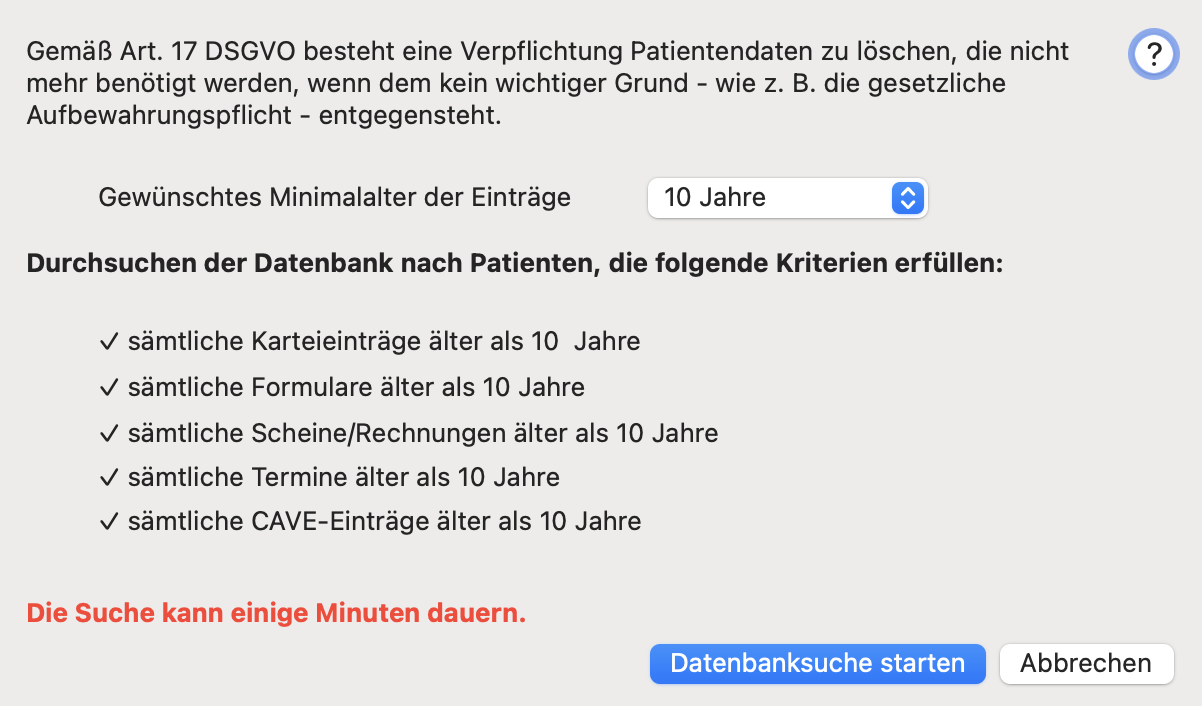

Ich möchte tatsächlich nur die Daten löschen, bei denen Patienten länger als zehn Jahre nicht mehr in der Praxis waren. Ich habe den Suchlauf mal mit 25 Jahren laufen lassen - das sind über 4300 Patientenakten.

Bin mir nicht ganz sicher und "spiele" mit der neu gefundenen Option gerade etwas (vorsichtig) rum.
Ich glaube man kann mit der Funktion die Patienten erstmal (analog wie bisher zum Patient via z.B. Tagesliste Auswahl oder Katei öffenen und DropDown aus Kopfleiste "Patient" - Patienten löschen) "löschen" und dann habe ich bei "Admin" im DropDown ganz unten "Patientendaten löschen" gefunden. Hier kommt dann eine Dialogbox "es gibt xxx als gelöscht markierte Patienten. Wollen Sie diese wirklich unwiderruflich löschen?...) -das wäre also dann der "finale" Klick den Datensatz zu "schreddern"....

Johannes Stößel
Leider hat nach fast 2 Jahren niemand auf meine Frauen geantwortet.
Es kommt leider immer noch folgendes Fenster:
Wie lange dauert denn die Entwicklung dieser Funktionalität noch? Und was passiert mit den Daten, wenn ich sie aktuell lösche? Verstopfen diese dann trotzdem immer noch die Datenbank?
Marcus Thierfelder
Die Daten werden für die unsichtbar/nicht erreichbar für alle Nutzer gemacht. Diese Daten verstopfen Ihre Datenbank nicht. Es ist keinerlei Performance Verbesserung zu erwarten wenn die Daten wirklich gelöscht werden würden.
