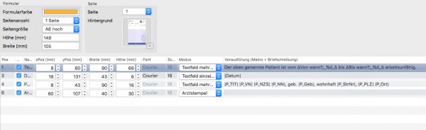

Wir nehmen unser Privatrezpet (A5 hochkant) und haben damit verschiedene custom Formulare erstellt und dann einen Standarddrucker dafür definiert.
So sieht das bei uns aus.

Rafael Schmidt
Das Häkchen in der 2. Spalte bestimmt ob der Feldinhalt mit in der Kartei angezeigt wird.

ich habe jetzt in einem mehrzeiligen Textfeld folgenden Eintrag:
∆AU;Der o. g. Patient ist vom $[d 0]$ bis _%d_ arbeitsunfähig erkrankt.
Leider kann ich kein Enddatum wählen, weil der Einblendkalender nur kurz aufblinkt und dann sofort das ausgefüllte Formular angezeigt wird.

Matthias Müller
Der oben genannte Patient ist vom ∆Von wann?;_%d_∆ bis ∆Bis wann?;_%d_∆ arbeitsunfähig.
