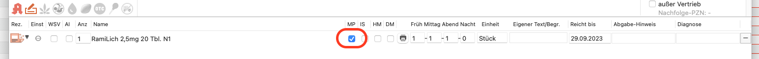

Hallo Herr Angelescu,
dieses Fenster "Dosierung anpassen" dient vor allem dazu, hier die Dosierung genauestens zu hinterlegen und näher zu beschreiben. Sie können das Fenster komplett umgehen, in dem sie nicht auf +MedPlan klicken, sondern beim Verordnen den Haken bei MP setzten (gesetzt lassen). Dann kommt das verordnete Medik. automatisch auf den Medplan.
Möchten Sie es allerdings nur in den Medplan hinzufügen und nicht verordnen, dann kann man dieses Fenster nicht umgehen, das ist richitg. Ich nehme es gern als Wunsch mit auf, dieses Fenster schließen zu können (außer durch ok)
