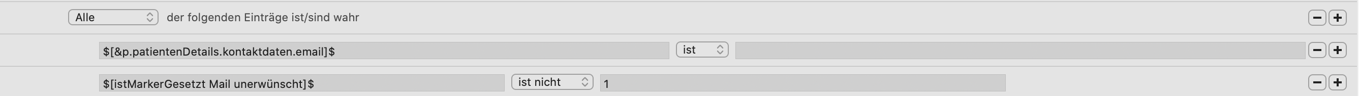

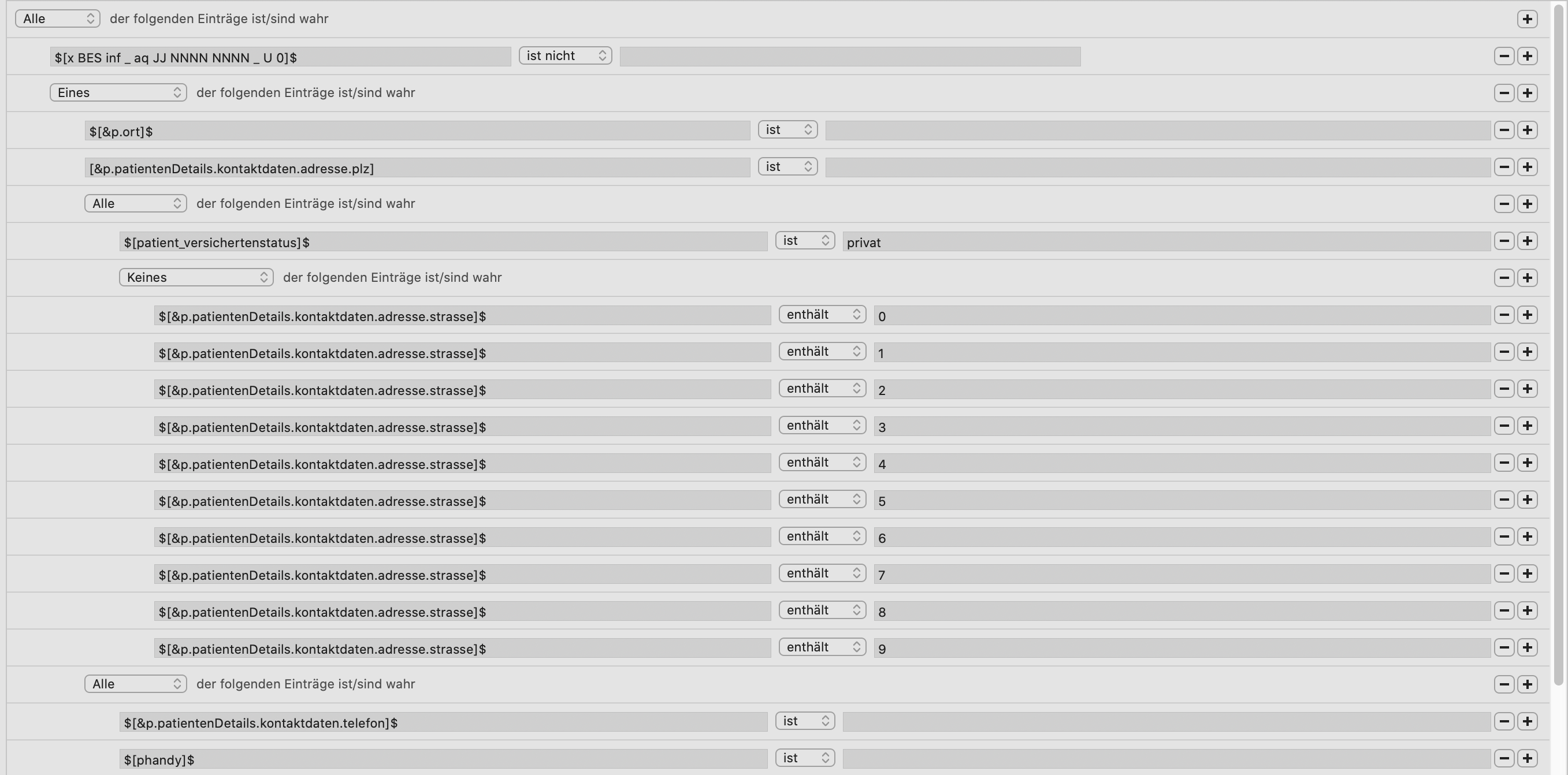

Zum automatisierten Start der Aktion habe ich folgende Bedingungen:
So wird u.a. geprüft, ob eine Hausnummerangabe vergessen wurde und dafür muss jede Ziffer einzeln geprüft werden. Vielleicht fällt noch irgend Jemandem ein, wie man die Bedingung vereinfachen könnte.
