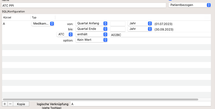

Über Admin -> Statistikverwaltung erstellen Sie eine eigene Statistik. Diese sieht bei mir zB. für PPI so aus:
Damit bekommen Sie alle Patienten, bei denen das Medikament verordnet wurde.

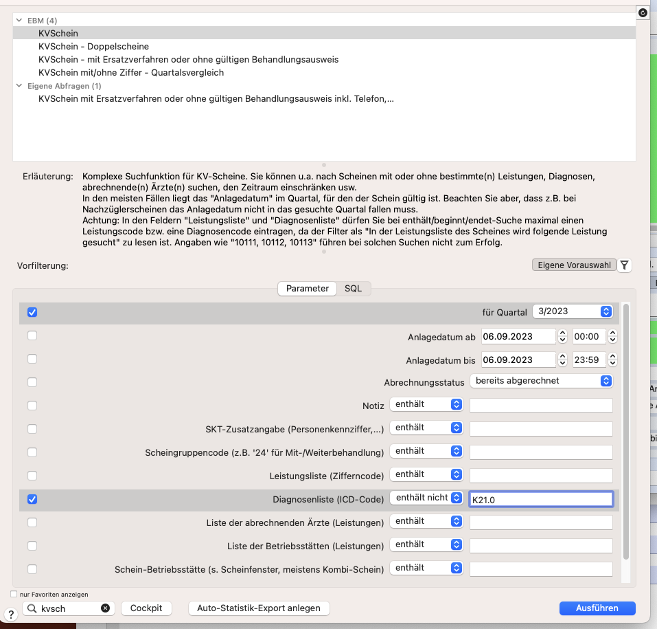

Dann erstellen Sie eine 2. Statistik über "KV-Schein"-Statistik mit Diagnose enthält nicht "K21.0"

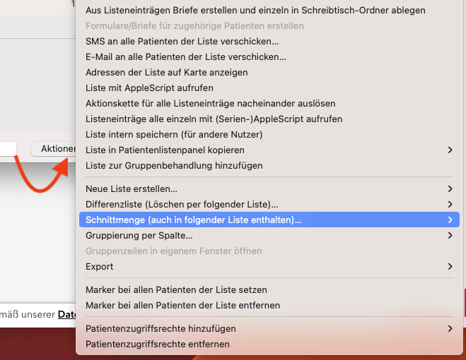

und dann erstellen Sie die Schnittmenge.
