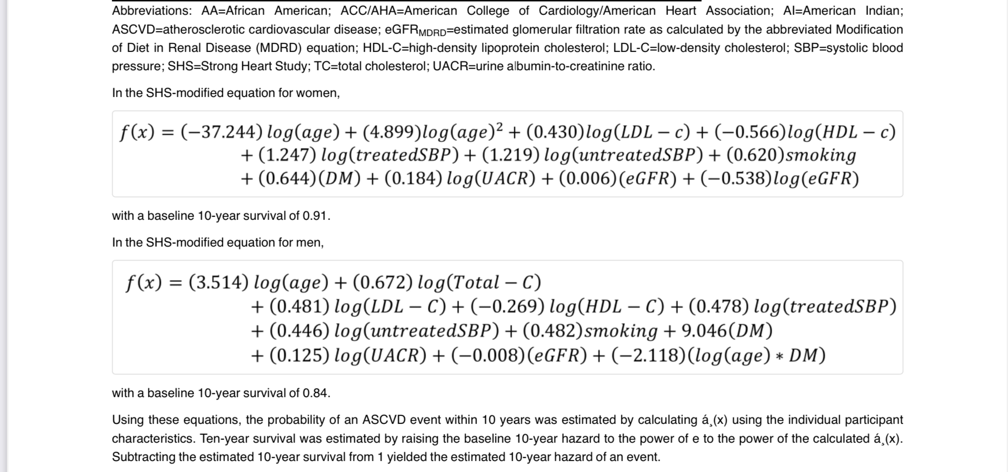

Ich habe noch das hier gefunden, aber da kommt nur ein fehlerhaftes Ergebnis heraus.
