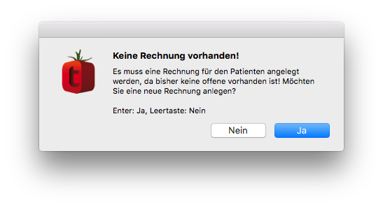

1. Möglichkeit: Warnung 'Keine Rechnung vorhanden' wenn ein Besuch als privat markiert wird, aber keine offene Rechnung vorhanden ist.

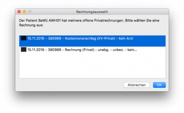

2. Möglichkeit: Das Rechnungs-Auswahlfenster beim Öffnen der Kartei wenn mehrere offene Scheine/Rechnungen vorhanden sind.
Aufgrund der ursprünglichen Meldung gehe ich von der 2. Variante aus.
Zur Therorie: Wenn es für einen KV-Besuch mehrere offene KVscheine (z.B. Orginal + Notfall) bzw. für einen Privatbesuch mehrere nicht gedruckte Privatrechnungen gibt, fragt tomedo nach, welcher dieser Scheine für den Besuch relevant ist. Diese Auswahl wird sich für den Besuch gemerkt. Das heisst, wenn man das nächste mal die Kartei für den Besuch öffnet wird nicht erneut nachgefragt, welche Rechnung genutzt werden soll, sondern diese automatisch vorausgewählt. Diese Maßnahme ist als Vorsichtsmaßnahme implementiert worden, um die Dokumentation von Ziffern auf falsche Scheine zu vermeiden und hat sich auch einigermassen bewährt. Da tomedo nicht wissen kann, ob beim Öffnen der Kartei Ziffern dokumentiert werden sollen oder nicht, wird das Fenster immer angezeigt. Wenn dieses Fenster überhaupt nicht mehr angezeigt würde, würde es vermutlich zu vermehrten Eingaben auf falschen Scheinen kommen.
