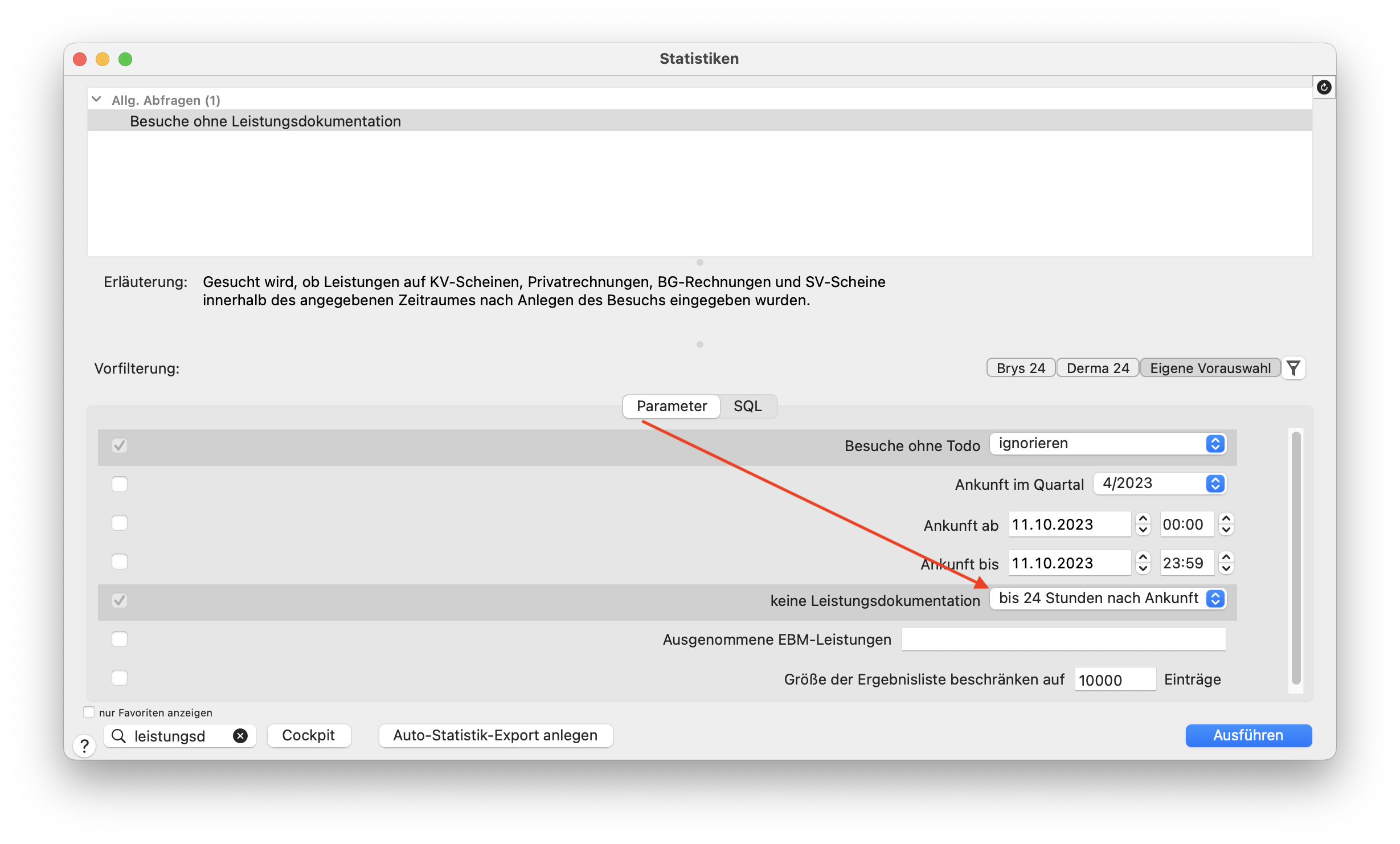

Haben Sie die Leistungen auf der neuen Rechnung für das Besuchsdatum dokumentiert? Dier Statistik prüft darauf, ob in einem gewissen Zeitraum nach Besuchsbeginn Leistungen für den Patienten dokumentiert wurden. Wenn Sie die Leistungen für ein anderes Datum dokumentieren, dann findet die Statistik die Leistungen nicht als zum Besuch gehörend.
Wenn die Leistungen eien Uhrzeit haben die zwar am selben Tag wie der Besuch liegt, aber um mehr als 12h vom Besuchbeginn abweichend, können Sie das Tolernazintervall auch wie im screenshot gezeigt anpassen.

Bei ins hat sich der Fehler geklärt: die fehlende Leistungsdokumentation war zwar zum entsprechenden Tag nachgeholt worden, aber zu einer früheren Uhrzeit, als der angelegte Besuch. Daher waren die Besuche noch weiterhin in der Statistik.
Diesen Umstand haben wir bei einem Support Termin am Montag herraus gefunden.
Daraufhin habe ich das Problem mit der Uhrzeit im Forum geschildert. /d/76112
Herr Berg vom Support lässt eine Änderung in der Statistik vornehmen, damit die Statistik ohne Uhrzeit ausgeführt werden kann.
