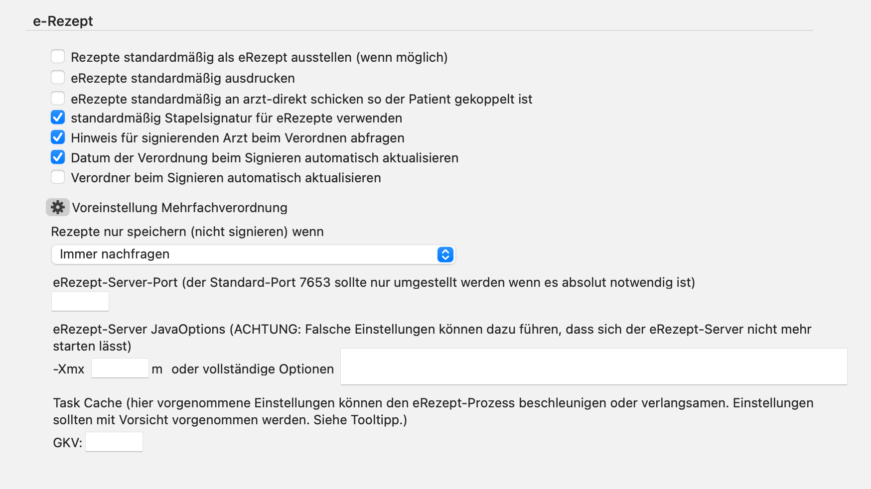

Robert Wüllner
Vielleicht irgendwas in den Einstellung hinterlegt was da nicht hin soll?
So sieht meine Einstellung aus:
Einstellungen -> Praxis -> Mediks:
Die PIN (des eHBA) wird lediglich zum Signieren am Kartenterimal benötigt (vielleicht ist das gemeint). Aber eAUs scheinen ja zu funktionieren. Benutzen Sie die Stapelsignatur? Ist die vielleicht von einem anderen Kollegen freigeschaltet und die Freigabe für andere Kollegen vergessen worden?

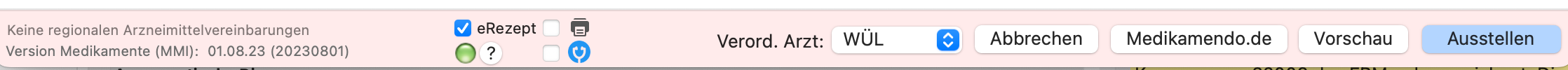

Robert Wüllner
Is die Lampe bei Ihnen grün und ändert sich der Button in "Ausstellen" beim Anhaken des eRezeptes?
jens schlicht
So ist es, der Button "AUSSTELLEN" blinkt dann auf und ab. Das eRp erscheint aber nicht in der Verwaltung.
jens schlicht
Danke! Da waren keine Haken gesetzt. Habs gemacht ohne Änderung. Was wird denn bei Ihnen beim eRp ausgedruckt? Vielen Dank für Ihre Mühe!
Betreffend der PIN meinte der Zollsoft support, dass die für die Patientenapp zwingend notwendig sei. Naja, sie können nicht alles wissen. Ist ein weites Feld.

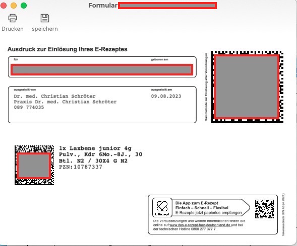

Andreas Cepin
Bei mir wird das eRezept auf ein Blanko A5 Blatt gedruckt mit zwei QR-Codes. Einer rechts oben und beim Medikament ein kleiner. Das Rezept funktioniert nur bei "normalen" Verordnungen, nicht bei BTM, nicht bei Hilfsmitteln, nicht bei Wirkstoffverordnungen, nicht privat.

Christian Schröter
Revision von meiner Seite - in der Vorschau sind kein QR Codes drauf - erst wenn man den Patientenausdruckt als Druckauftrag gibt sind dann QRs drauf - ich drucke es zu selten ;-) bzw sehe es dann nicht mehr da es ja nicht mehr unterschrieben werden muss.
Friedemann Klemenz
Na dann ist doch alles in Ordnung und das System läuft?! Die QR Codes bei Überweisung usw. werden auch erst beim Druck erstellt....

jens schlicht
Schön, mal zu sehen, wie es aussehen sollte. Danke und Gruß vom Urologen
