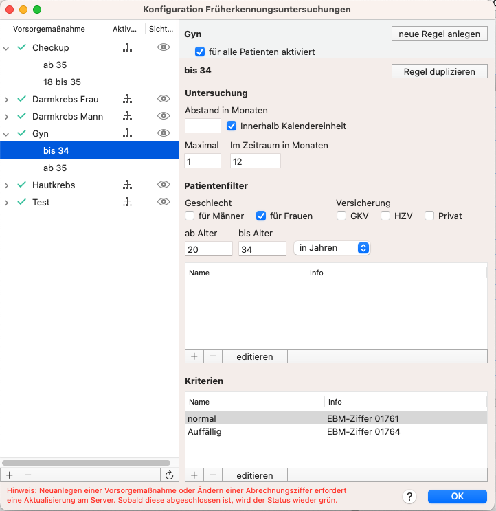

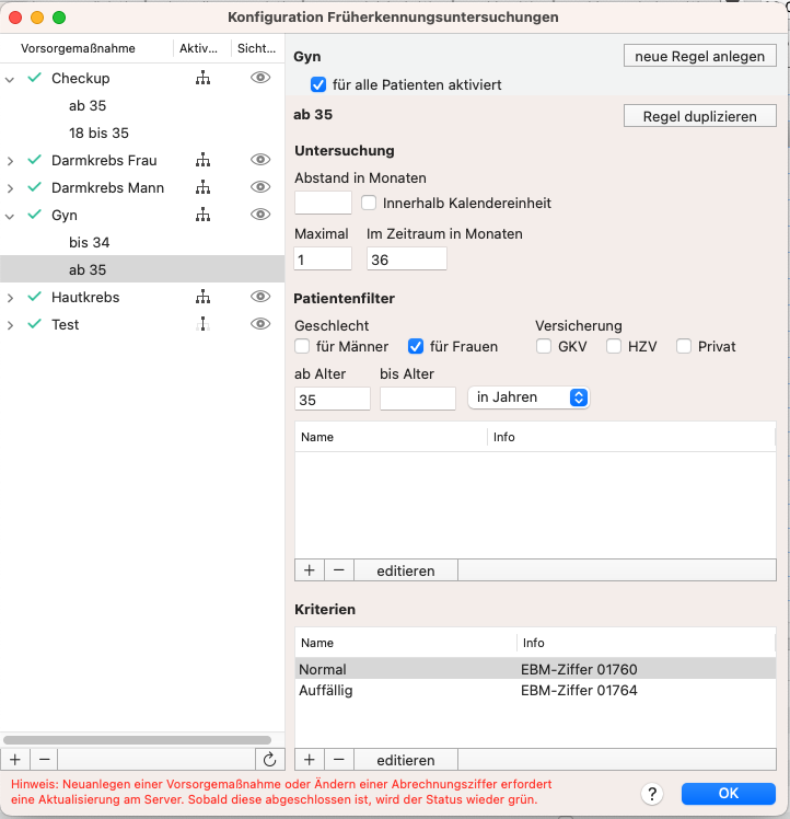

zu 2) diese Möglichkeit besteht, durch geschickte Wahl der Regeln. In den Screenshots erkennen Sie wie solche Regeln aussehen könnten. Sie legen eine Vorsorgeuntersuchung mit zwei Regeln an, dabei passen Sie das Zeitintervall nach Ihren Wünschen an. Als Kriterium wählen Sie dann die 01760/01761 und alternativ die 01764 bei Komplikationen. Zuletzt betätigen Sie den Neuladen Knopf in der Vorsorgemaßnahme Tabelle, damit der Server die Änderungen übernimmt.
