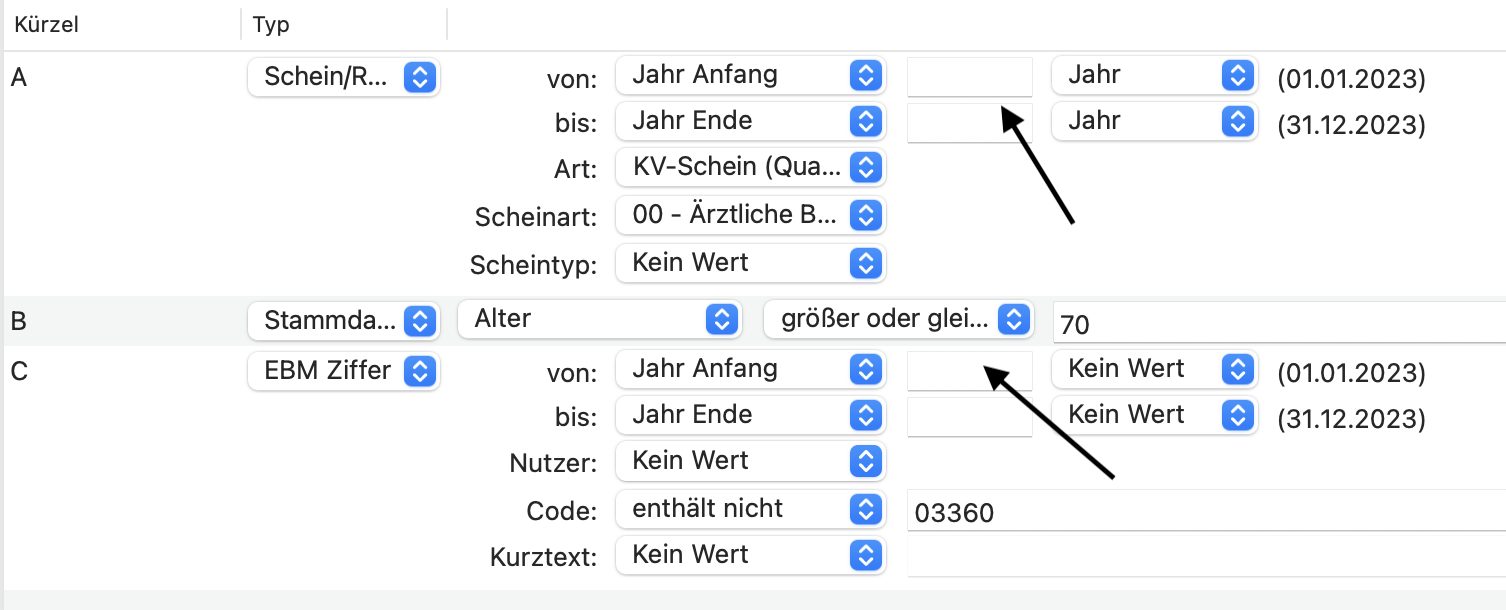

Habe mal versucht, in der Statistikverwaltung dies nachzustellen, das klappt aber nicht. Was stimmt hier nicht und was muss in das Feld ganz rechts rein?

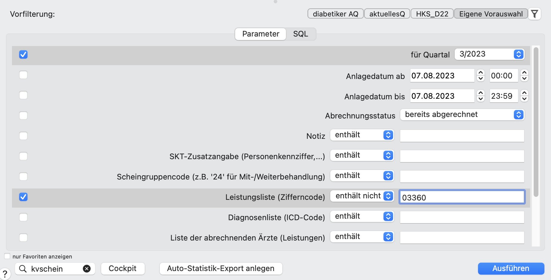

diese Anfrage lässt sich leicht mit der KVSchein-Statistik beantworten. Sie suchen zunächst nach aktuellen Scheinen mit der Ziffer:

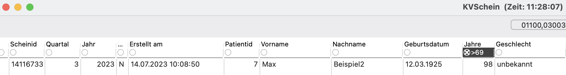

Anschließend filtern Sie das Ergebnis nach dem Patientenalter über die Spalte "Jahre":

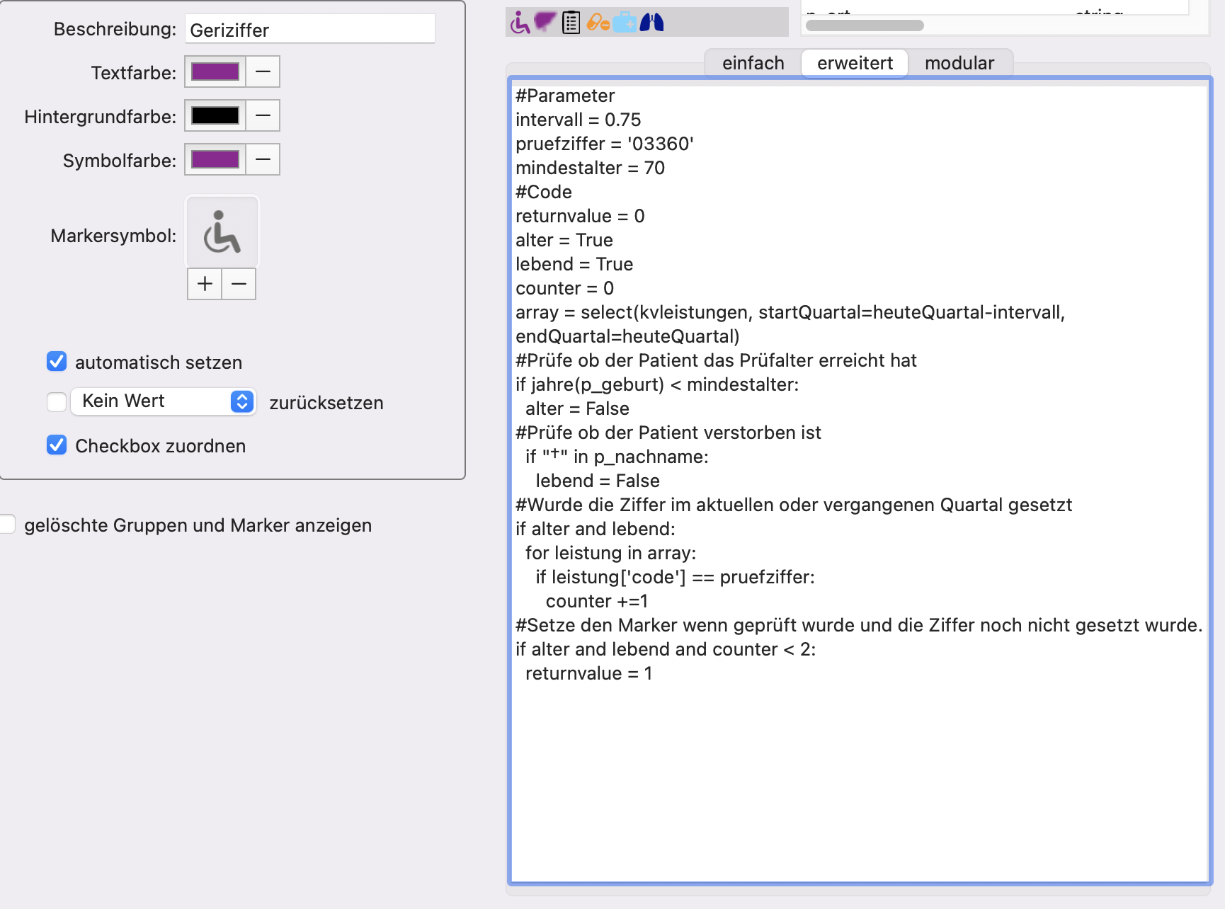

Okay. Sie können solche Patienten auch z.B. mit einem Patientenmarker identifizieren. Wir haben dafür vor einige Zeit einmal folgende Markerautomatisierung geschrieben. Der Marker verschwindet, sobald Patienten innerhalb der letzten 4 Quartale die Ziffer 2x haben:
#Brauchen einen Marker für GKV Patienten, die min. 70 Jahre alt sind, nicht verstorben, die Ziffer 03360 im aktuellen und den vergangenen 3 Quartalen insgesamt nur maximal 1x erhalten haben.
#Parameter
intervall = 0.75
pruefziffer = '03360'
mindestalter = 70
#Code
returnvalue = 0
alter = True
lebend = True
counter = 0
array = select(kvleistungen, startQuartal=heuteQuartal-intervall, endQuartal=heuteQuartal)
#Prüfe ob der Patient das Prüfalter erreicht hat
if jahre(p_geburt) < mindestalter:
alter = False
#Prüfe ob der Patient verstorben ist
if "†" in p_nachname:
lebend = False
#Wurde die Ziffer im aktuellen oder vergangenen Quartal gesetzt
if alter and lebend:
for leistung in array:
if leistung['code'] == pruefziffer:
counter +=1
#Setze den Marker wenn geprüft wurde und die Ziffer noch nicht gesetzt wurde.
if alter and lebend and counter < 2:
returnvalue = 1

Passt das dann so?
Das wäre ja super für die Statistik, auch wenn niemand aktiv auf die Marker schauen würde (dafür haben wir ja wie gesagt den Früherkennungsradar)!

Der Geri-Marker sieht gut aus :) Sie können natürlich auch eine Aktionskette auslösen, die als Bedingung diesen Marker hat. Per Hinweis kann man z.B. eine sehr nervige Nachricht einblenden, dass das die 03360 durchzuführen wäre. Und diese Nachricht muss der Nutzer mit "OK" bestätigen, um weiterarbeiten zu können. Wirklich sehr nervig!
