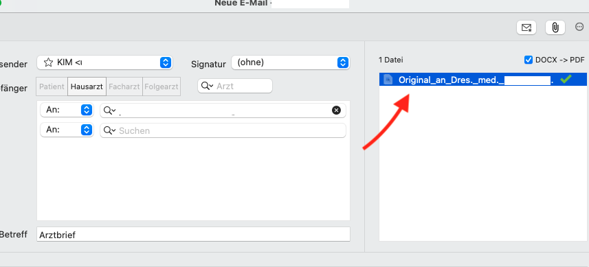

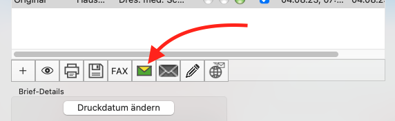

Ich habe folgendes, reproduzierbares Problem: Wenn ich einen neuen Arztbrief anlege und abspeichere, dann hieraus einen eArztbrief anlege und im Fenster "Neue E-Mail" die pdf-Vorschau öffne und wieder schließe, den eArztbrief anschließend verwerfe und im docx-Format Änderungen vornehme und dann erneut einen eArztbrief generiere, dann werden die Änderungen in der erneut generierten pdf-Datei nicht übernommen (zeigt noch das pdf vom ersten generierten eArztbrief an). Das ganze ist sowohl mit LibreOffice als auch mit Word reproduzierbar. Wenn ich den Vorgang dann erneut durchführe, klappt es mit der Aktualisierung. Tomedo-Version ist die v1.130.0.6.
Anbei Bilder der zwei Fenster, um die es bei dem Vorgang geht:
