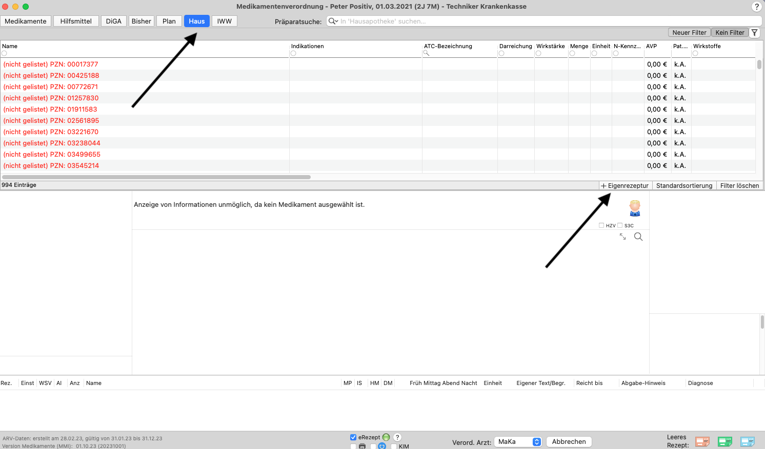

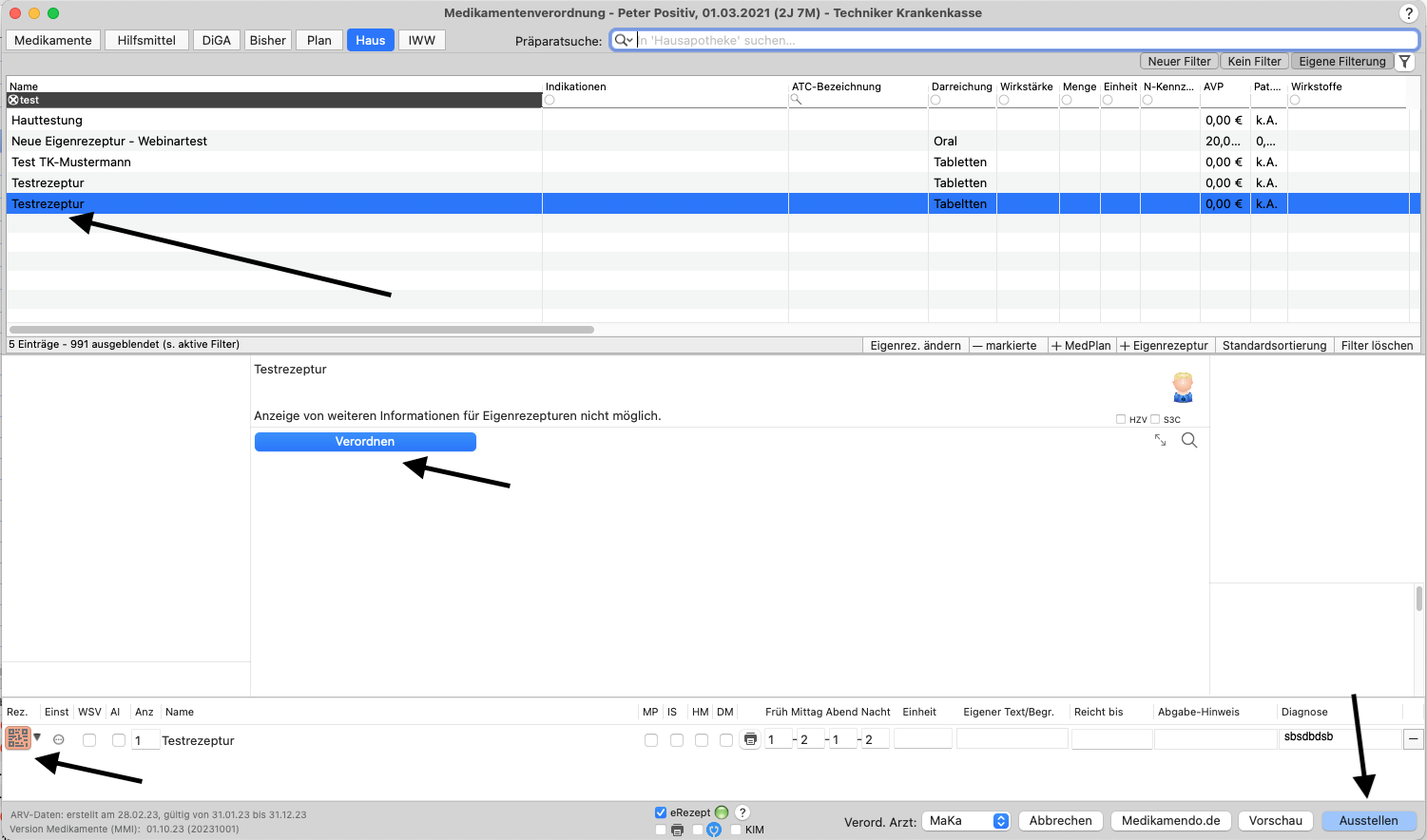

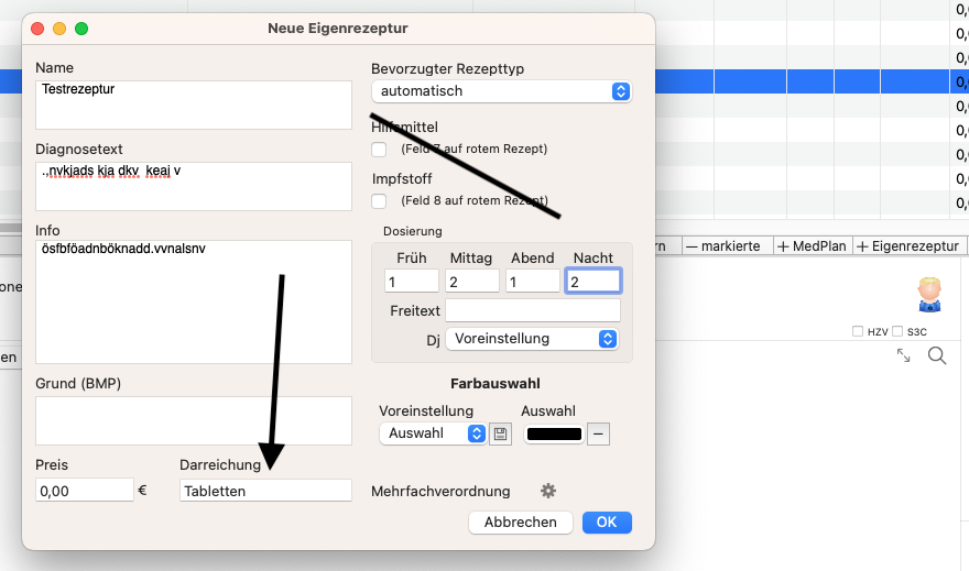

Hallo Herr Kansy, ich bekommen unsere Eigenrezepturen nicht per eRezept ausgestellt. Was meinen Sie denn mit "fachlich als Eigenrezeptur anlegen"? Vielleicht mache ich etwas falsch.
Marc Kansy
Hallo Herr van Wasen,
hier meine ich eigentlcih nur eine Eigenrezeptur die im Rahmen Ihrer Fachlichkeit ausgestellt wird.
Also über die Hausapotheke unten auf +Eigenrezeptur klicken
im neuen Fenster die Eigenrezeptur entsprechend anlegen und ganz wichtig, die Darreichung angeben (ohne diese wird die Eigenrezeptur nicht akzeptiert). Heilmittel und Hilfsmittel sind hier nicht auszuwählen für das E-Rezept.
Wenn die Eigenrezeptur dann gespeichert ist diese in der Hausapotheke auswählen und entsprechend verordnen
