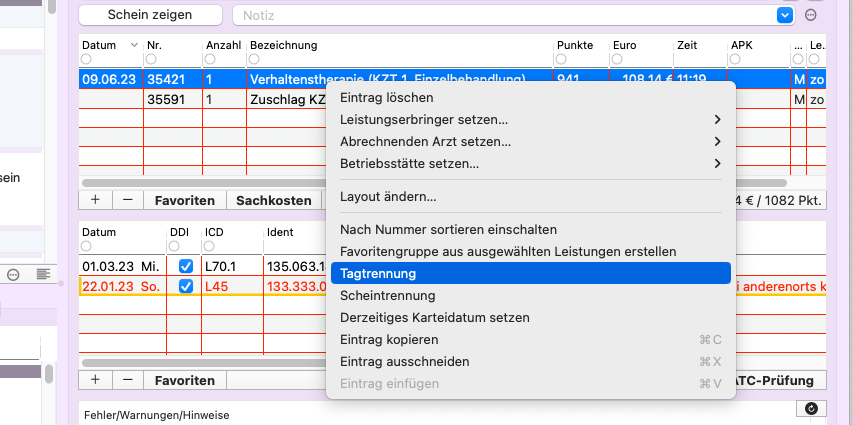

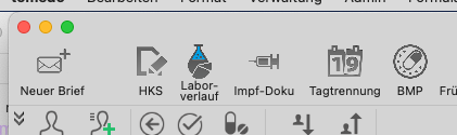

Eine explizite Tagtrennung können Sie per Kontextmenu auf dem Schein vornehmen oder über einen Klick auf das entsprechende Toolbar-item.
Eine automatische Tagtrennung findet (in KVen außer Bremen und Thüringen) statt, wenn Sie an einem Tag mehrere Um-Uhrzeiten an Leistungen dokumentieren. Diese lässt sich mit dem Tagetrennungs-Feature auch einsehen.

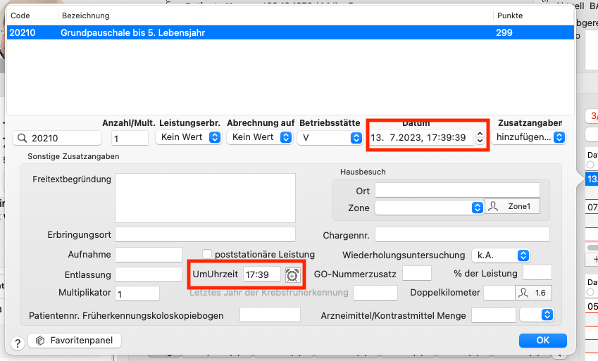

Die Zeit-Angabe im Feld 'Datum' wird in der KV-Abrechnung nicht übertragen (das Datum schon). Die Zeitangabe in dem Feld dient lediglich zur Sortierbarkeit der Ziffern eines Tages. In alten tomedo-Versionen gab es bei Datum auch gar nicht die Möglichkeit der Dokumentation einer Zeit, das wurde sich aber von anderen Praxen gewünscht.
