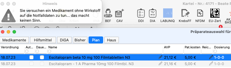

Johannes Reichelt
beim NFDM ist mir bereits mehrfach aufgefallen:
"Sie versuchen ein Medikament ohne Wirkstoff auf die Notfalldaten zu tun... das macht keinen Sinn."
Es ergibt schon Sinn, denn die Medikamente mit Wirkstoff sind im Plan enthalten. Klicke ich diese an und anschließend auf "übernehmen", sind sie auch im NFDM.
Marcus Thierfelder
Die Meldung heisst das Sie (mind.) ein Medikament ohne Wirkstof Angabe (zb Homöopatika) auf die NFDM daten setzen wollen, das aber NFDM per Vorgabe eine nicht leeren Wirkstoff pro Medikament enthalten müssen. Somti wird die ganze Aktion nicht zugelassen.

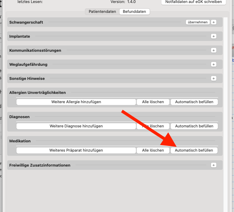

Nur um sicher zu gehen, Sie meinen diesen Punkt:
Johannes Reichelt
jap, genau dieser Punkt. funktioniert häufig nicht.
dann klickt man links auf weiteres "Präparat hinzufügen", klickt jedes einzeln aus dem Plan an und abschließend auf übernehmen, wobei der Weg im Alltag zu lang ist.

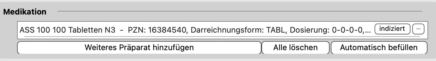

Jan Erich
So ging es uns auch, mir war nie klar, welches Medikament wirkstofffrei (=Placebo?) sein soll, bin kein Homöopath und Hilfsmittel etc. stehen bei uns nicht im Medplan. Ich hatte das Gefühl, daß es immer bei ASS 100 (weil rezeptfrei?) aufploppt, aber das ist ja mitnichten wirkstofffrei und in den NFDM mehr als gut aufgehoben.
Tilman Hesse
Sehr geehrter Herr Dr. Erich,
ich kann nicht nachvollziehen, dass ASS 100 nicht mit "Automatisch befüllen" in das NFDM übernommen wird. Bei meinem Test hat das wie folgt funktioniert:
Jan Erich
War auch wir gesagt mehr ein Gefühl, die automatische Übernahme bei größeren Plänen funktionierte oft nicht, und das war dann immer ASS im Plan. Aber genau das ist wie der Kollege oben schreibt das Problem: wenn ich Irgendwelche Homöopathika oder Probiotika im Plan hätte , könnte ich es ja verstehen, aber die lasse ich bewusst aus dem Plan draußen, trotzdem funktioniert es häufig nicht.

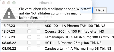

Johannes Reichelt
Tamoxifen und L-Thyroxin hat einen Wirkstoff und ergibt Sinn. Hier muss zollsoft endlich nachbessern.
