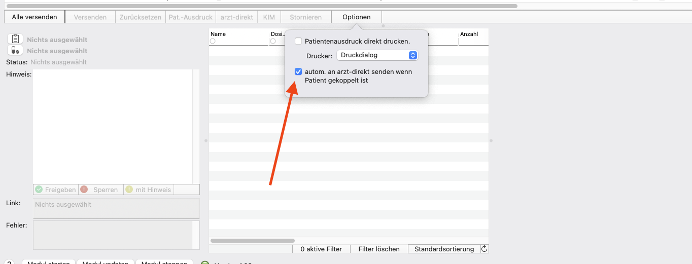

Grunert
Das Problem ist auch das bei gesetzten Haken das es gleich über Arzt Direkt versendet werden soll nicht Funktioniert wenn der eingeloggt Nutzer keine Berechtigung hat.
Wenn der Arzt dann signiert dann wird muss dieses Manuel nochmal an Arzt Direkt geschickt werden.
Marc Kansy
Hallo Herr Grunert,
wenn die E-Rezepte im Stapel signieren und in der E-Rezept Verwaltung den folgenden Haken unter Optionen gesetzt haben, sollte die Übertragung an AD automatisch erfolgen.
Eine manuelle Übertragung wäre dann im Nachgang des Signierprozesses nicht notwendig.
Können Sie dies bestätigen?
Viele Grüße,
Marc Kansy
