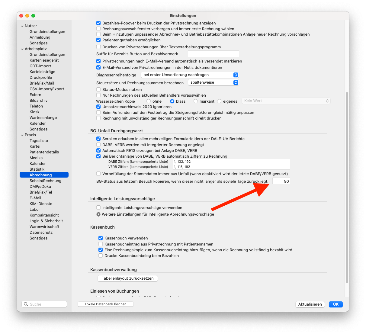

hier stellt sich die Frage Rezept oder eRezept (zweiteres geht noch nicht für BG, da muss bei der Gematik etc noch was passieren). Die Auswahl des Kostenträgers basiert derzeit ausschliesslich über die Option im Besuch. Wenn Sie da beide Haken aktiv haben, so nutzt tomedo immer BG. Wenn Sie keinen Besuch haben wird die auswahl schwieriger. Hier denke ich kommt die Option der standardmässig 90 Tage Regel zum Zug. Also wenn innerhalb der letzten 90 Tage ein BG Besuch existiert wird der neue auch BG. Das können Sie aber anpassen:
