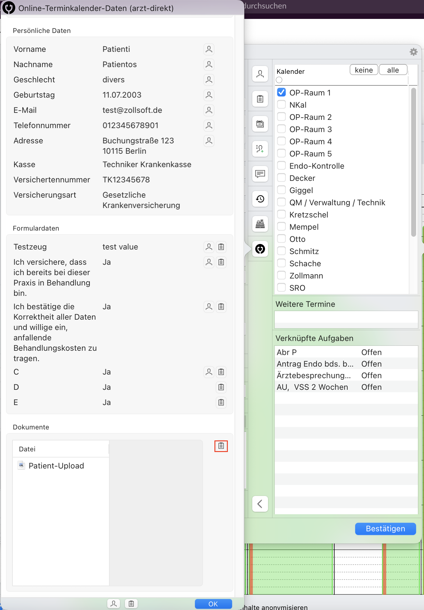

die Dateianhänge können Sie alternativ auch direkt aus den Termindetails übertragen:
Mit dem Knopf ganz unten kann man auch alle Daten auf einmal in die Kartei übertragen. Das passiert dann beim Schließen dieses Bereichs.
Zum Termin kommen Sie mit dem Kalenderknopf in der Inbox. Den Wunsch zur direkten Übertragung werde ich an das Produktmanagement weitergeben.

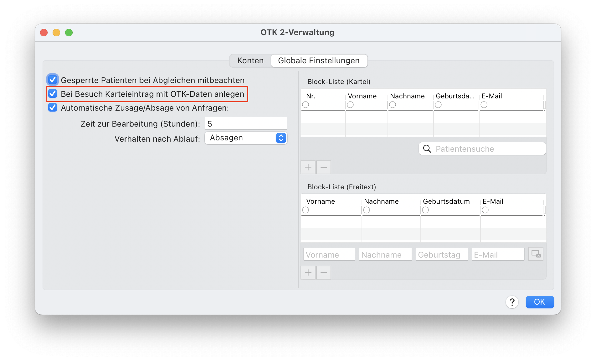

Außerdem können Sie in der OTK-2-Verwaltung auch die automatische Übertragung aktivieren, ggf. sparen Sie sich den ganzen Prozess dann:

Guten Tag Frau Rühe,
die Dateien werden mit dem in der Antwort markierten Knopf übertragen. Gleichartig passiert das auch mit der dort angezeigten Option für die automatische Übertragung.
Die Dateien landen dabei im OTK-Karteieintrag für diesen Termin und werden nicht jeweils zu einzelnen Karteieinträgen gemacht. Ist dies möglicherweise das Problem?

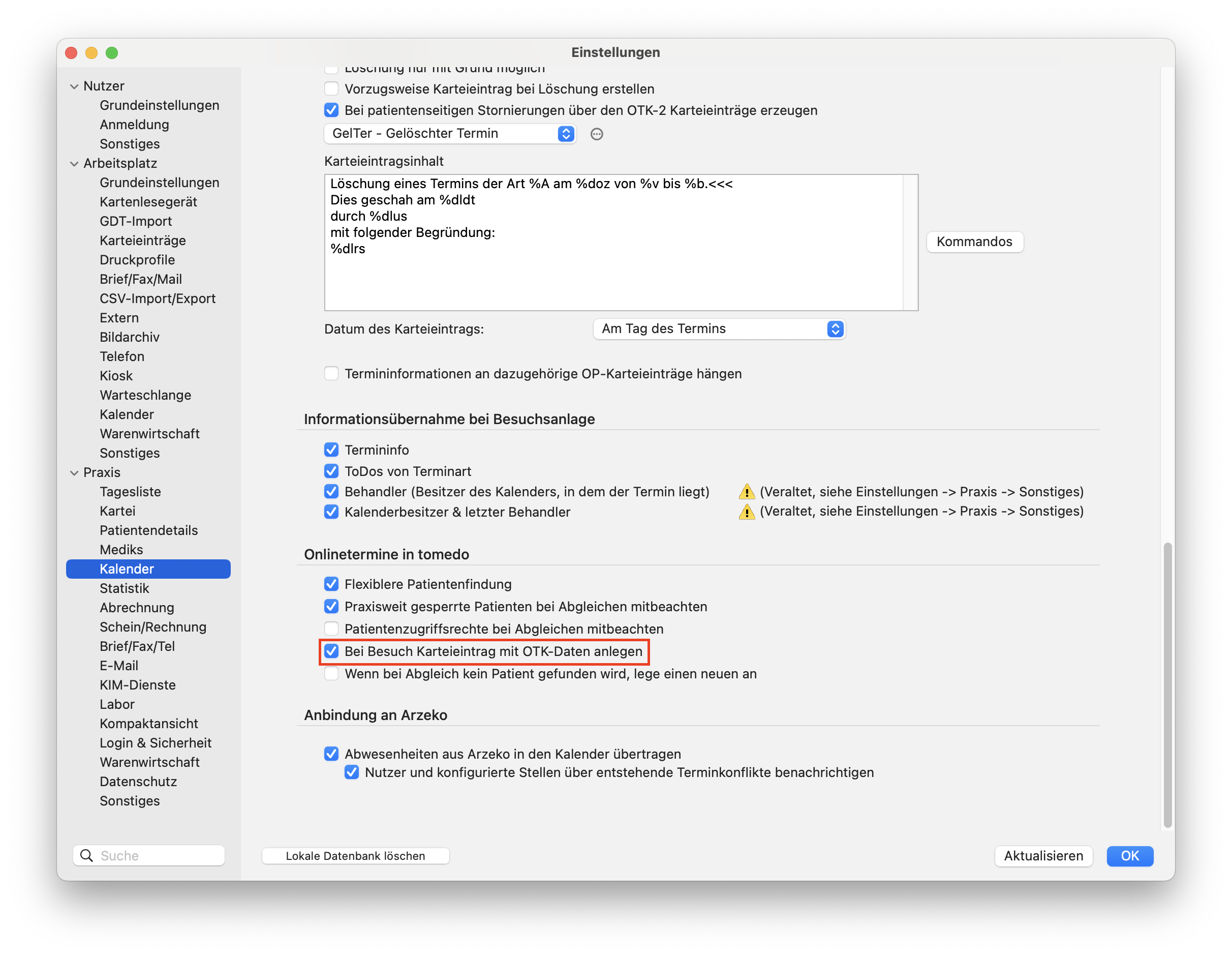

Michaela Lang
Hallo wo ist den die Einstellung OTK daten direkt anlegen? :)
Ich finde diese nicht.
Toni Ringling
Guten Tag Frau Lang,
Inzwischen ist die Einstellung hier unter tomedo->Einstellungen->Praxis->Kalender:
Mit freundlichen Grüßen,
Toni Ringling
