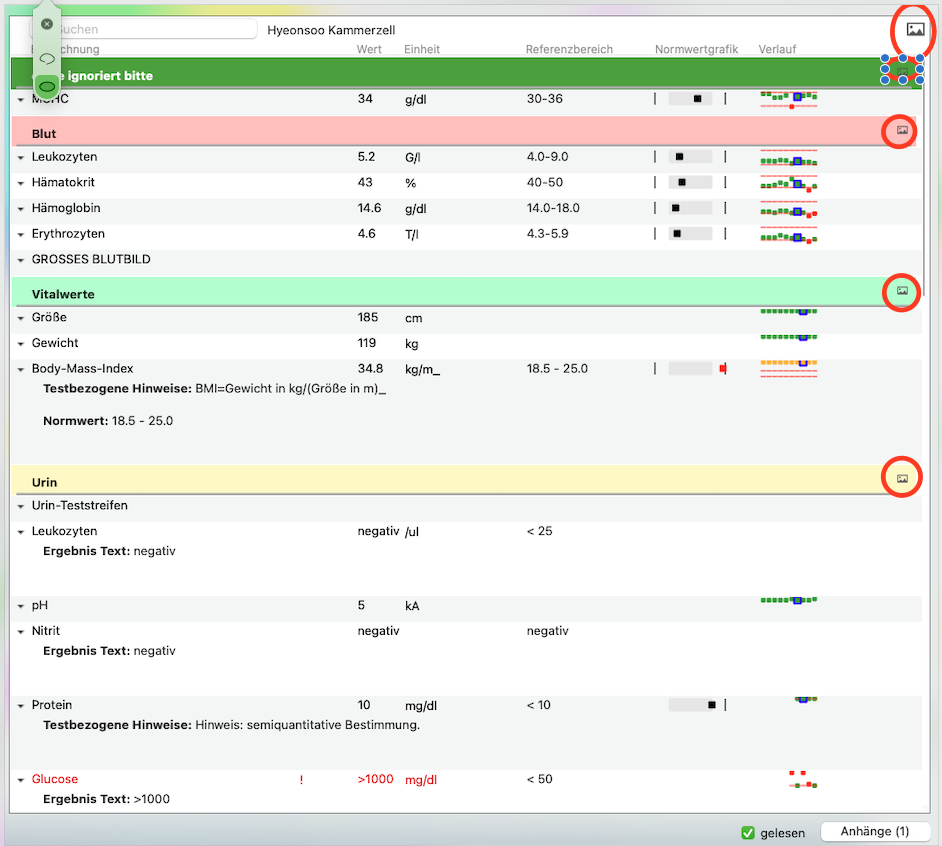

Volker Mantzel
Habe Drag+Drop mit KIM-Email versucht, landet dort als TIFF.
Mir ist nicht ganz klar, warum hier nicht das PDF-Format genutzt wird, denn nur PDFs kann man ja auch signieren.

Volker Mantzel
Moin, Herr Kansy!
Sie haben mich leider falsch verstannden: Ich habe versucht, aus der neuen Laboransicht die Werte an eine KIM-Email per Drag&Drop anzuhängen. Drag&Drop klappt, aber mich stört das dabei entstehende TIFF statt PDF (also das Format des Anhangs)

Sebastian Höfer
Es solte immer ein pdf erzeugt werden, einzige Ausnahme die die Verlaufsgrafik in der neuen Kumulativansicht, für die Grafik geht leider nur tiff, ist leider ien apple internes Problem.
Was drag&droppen sie genau von wo nach wo ?
Volker Mantzel
Hallo, Herr Höfer,
ich habe aus der neuen Laboransicht Labordaten in eine neue KIM Mail als Anhang gezogen
