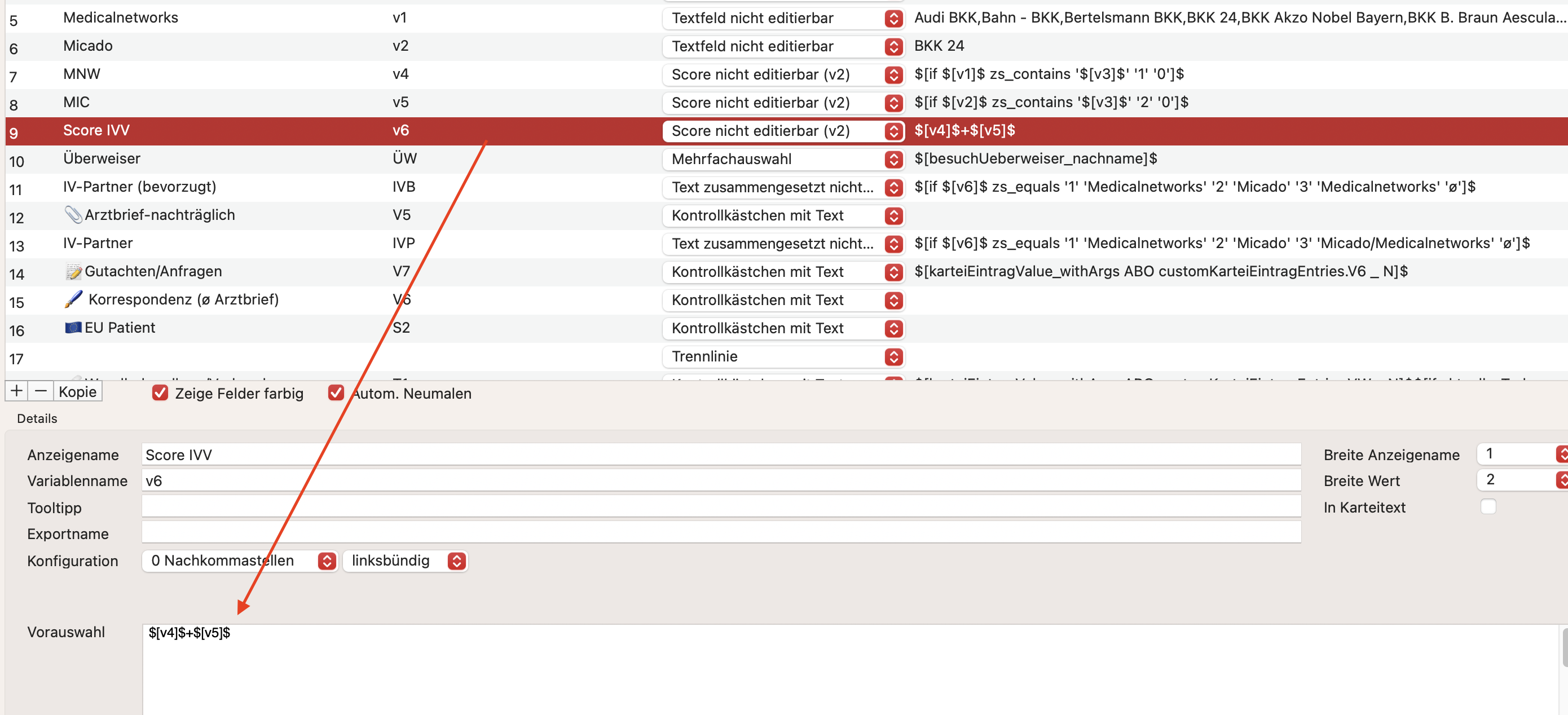

So habe ich für verschiedene Krankenkassen zwei unterschiedliche Vertragspartner für die Integrierte Versorgung. Um herauszufinden, welche Krankenkasse mit welchem Vertragspartener verbunden ist, habe ich dafür einen Score erzeugt. Die 1 kennzeichnet Vertragspartener A und die 2 kennzeichnet Vertragspartner B. Manche Kassen haben jedoch Verträge mit beiden Partnern. Um das abzubilden muss ich die Scores addieren. Wenn eine Kasse keinen Partner hat, ist der Gesamtscore 0, bei beiden Partnern ergibt die Summe 3.
Im folgenden CKE galt bisher v4+v5, das funktioniert aber nicht mehr.
Berechnet man den Score jetzt mit folgender Syntax
$[v4]$+$[v5]$
stimmt das Ergebnis wieder.
