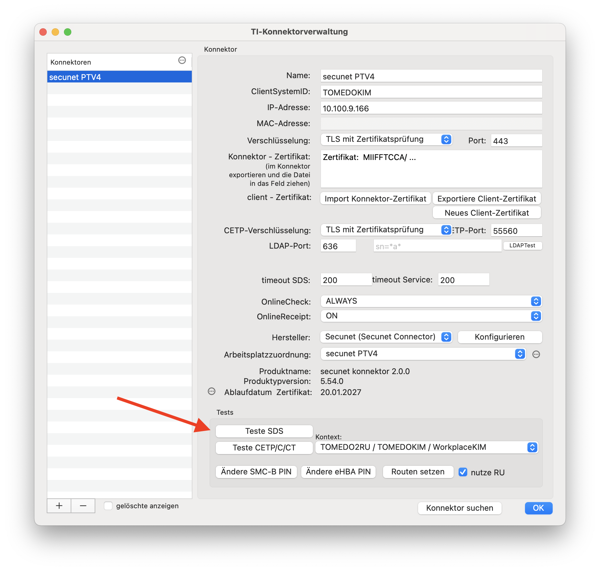

Es ist ein Bug im Servercode. Mit einem validen Kartestecken oder validen Aufbau der TI-Konnektorverbindung im aktuellen quartal (jetzt ist es Q3) sollte das Problem theoretisch behoben sein. Man kann die Aktualisierung auch in der TI-Konnektorverwaltung anstoßen wenn man den gezeigten Knopf klickt. Der Rechner muss aber in der richtigen Betriebsstätte aktiv sein (so man mehrere hat ... man kann natürlich die Betriebsstätte des Arbeitplatzes dann kurz umstellen).
