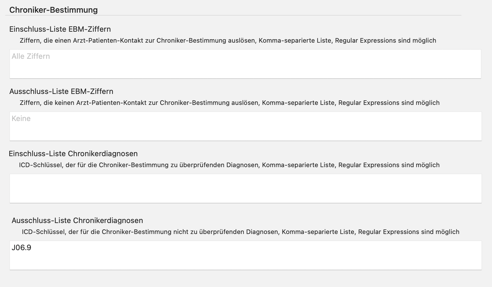

Das Problem bei uns (Kinderarzt) ist, dass fast jedes Kleinkind damit zum Chroniker wird (da fast alle im letzten Jahr jedes Quartal) die Diagnose Infekt hatten. Kann ich irgendwo bestimmte Diagnosen ausschließen lassen? Es nervt, bei fast jedem Patienten kein Chroniker anklicken zu müssen. Für die die es wirklich sind, sehr hilfreich!

Hallo Frau Krause,
ich kann Ihnen die gute Nachricht verkünden, dass dies sehr bald möglich sein wird! Unter Einstellungen > Praxis > Schein/Rechnung > Chroniker. Sobald das Feature gründlich getestet wurde, wird es für alle Praxen verfügbar sein. Solange bitte ich noch um etwas Geduld. Hier ein Preview:

Julia Sirfy
Wie ist das mit der "Einschluss-Liste Chronikerdiagnosen" gedacht? Muss ich alle infragekommenden ICD-Codes einzeln eintragen (das sind sehr viele)? Kann ich festlegen, dass nur Patienten im Dauerdiagnose (DDI) als Chroniker beahandelt werden?
Ich möchte, dass Patienten die eine DDI Dauerdiagnose haben und die APK-Kriterien erfüllen, als Chroniker angezeigt werden (egeal welche Dauerdiagnose).
Friedrich Wanierke
Prinzipiell geht die Chronikerprüfung davon aus, dass alle Diagnosen prinzipiell möglich sind, um eine Chronikerpauschale abzurechnen. Sie können hier entweder eine Positiv-Liste oder eine Negativ-Liste von ICD Diagnosen dazubauen. Über die Dauerdiagnose geht es an dieser Stelle nicht. Vielleicht ist es für Sie sinnvoller die Negativ-Liste zu bauen und bestimmte Diagnosen von der Chronikerprüfung auszuschließen.
Julia Sirfy
Leider ist das Erstellen einer Positiv- oder Negativ-Liste aufgrund der großen Anzahl von Diagnosen nicht praktikabel.
Es wäre super, wenn man die Option hätte nur aktive Diagnosen des Typs "Dauerdiagnose (DDI)" zu wählen.
So sind die Vorgaben der KV. Wir dürfen nur Patienen mit aktiver Dauerdiagnose und den bekannten APK-Regeln als Chroniker abrechnen.
Eine Erweiterung der Einstellungsmöglichkeiten wäre sicher für alle Praxen interessant ;-)
Friedrich Wanierke
Da macht leider jede KV ihr eigenes Ding :/ könnten Sie mir die Resource zu dieser Aussage weiterleiten?
Ich stimme Ihnen zu, die Möglichkeit nur aktive DDIs auszuwählen erscheint sinnvoll.
