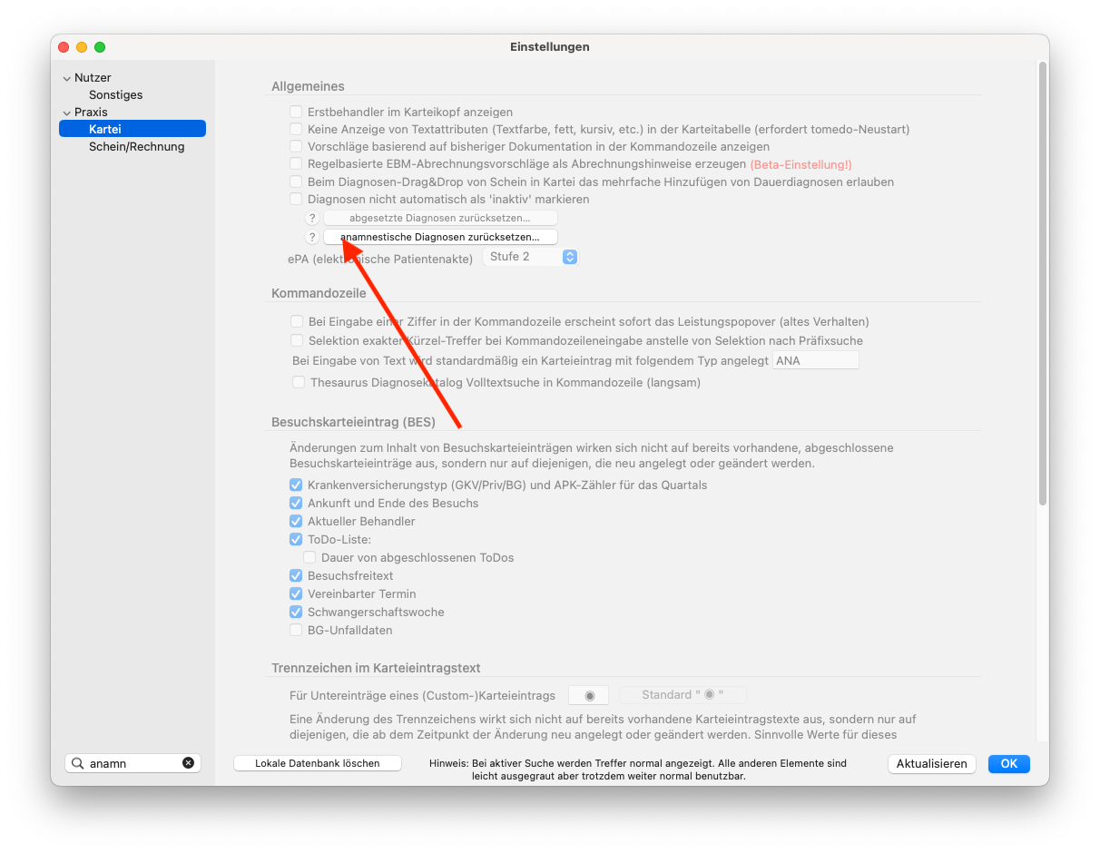

Tobias Berg
Das geht hier:

Johannes Müller
Optimal :) Danke!

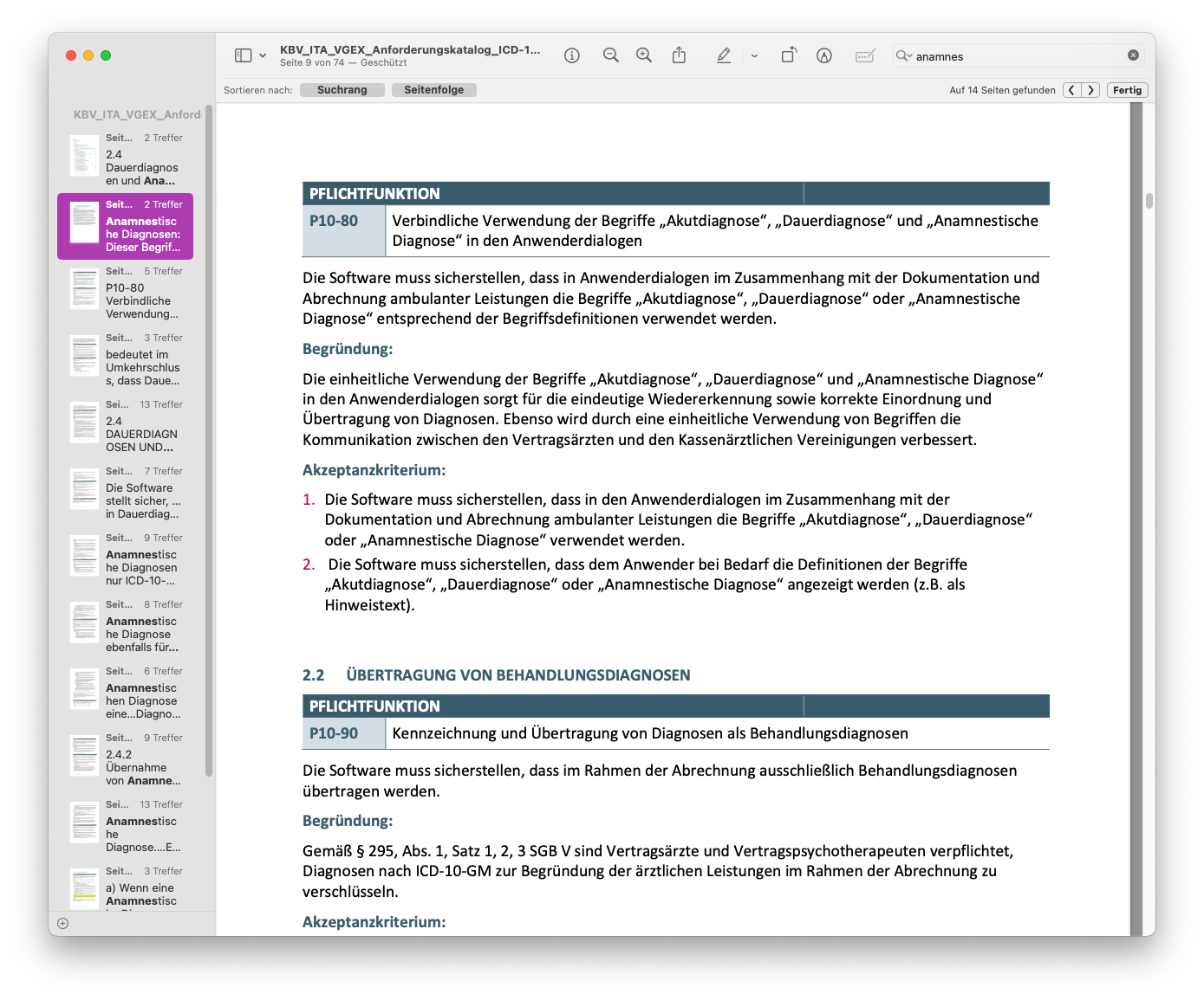

Tobias Berg
Der Begriff 'Anamnesische Diagnose' wird von der KBV im Anfoderungkatalog https://update.kbv.de/ita-update/Abrechnung/KBV_ITA_VGEX_Anforderungskatalog_ICD-10.pdf defniert. Nach meiner Auffassung spielt es dort keine Rolle ob es sich um eine Fremd- oder Eigenanamnese durch den Arzt handelt.
Lauf Anferungskatalog sind wir dazu verpflichtet, diesen Begriff auch genau so zu verwenden. Um Missverstädnissen vorzubeigen, benutzen wir die zusätzliche Beziehnung 'nicht behandlungsrelevant.' Es erscheint auch ein Tooltip zur Begriffsklärung bei der entsprechenden checkbox.
