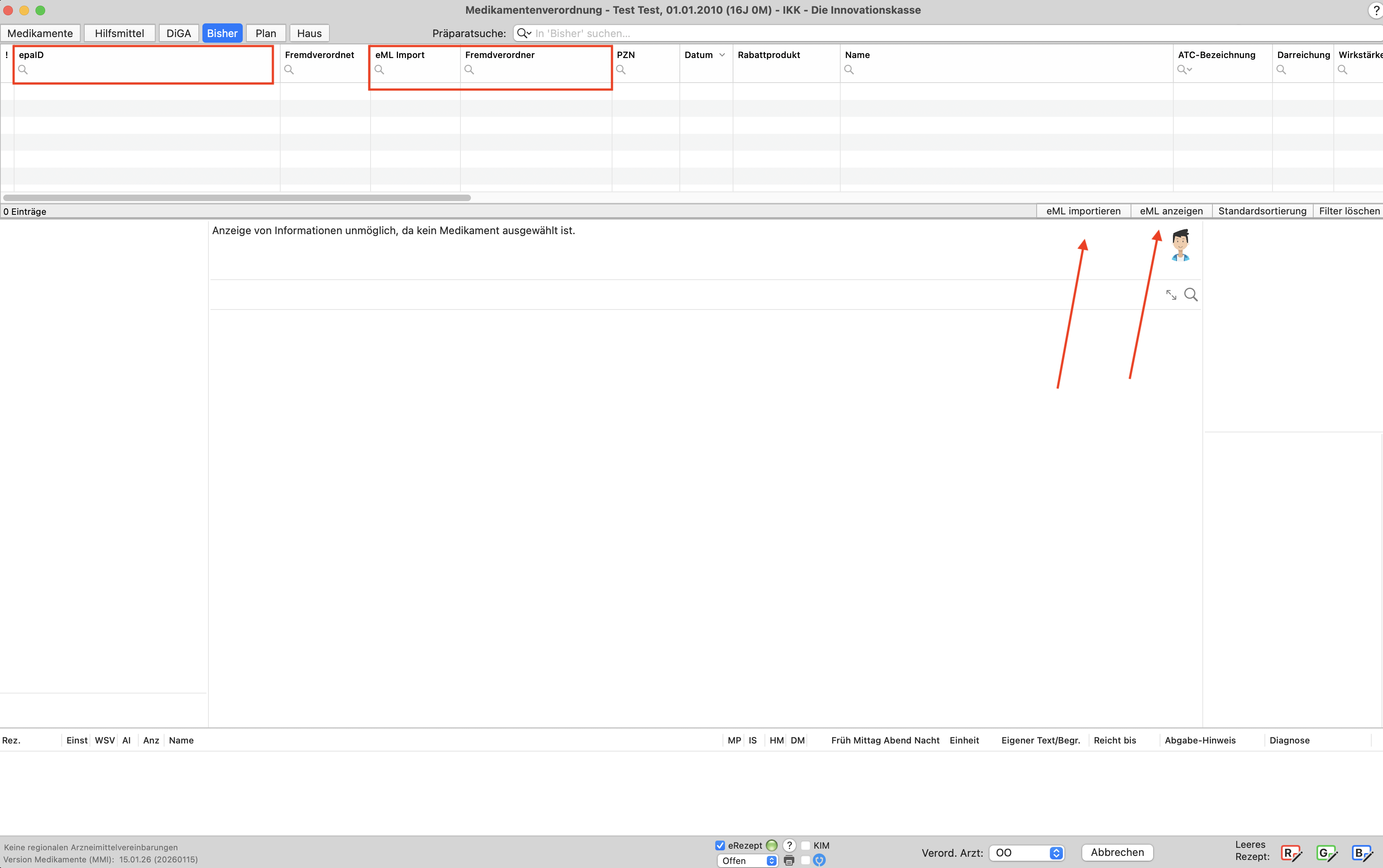

Björn Wellegehausen
Sie können in den bisherigen Verordnungen des Patienten die eML importieren. Dann wird diese Information zu den Verordnungen ergänzt
Alexander Tischner
Verzeihen Sie meine UNwissenheit, hab diese Funktion gesucht bin aber nicht fündig geworden.
Wie mache ich diesen eML import?
DAnke
Björn Wellegehausen
In der Medikamentenverordnung:
ich habe aber auch gerade feststellen müssen, das wir die Spalte für das Ausgabe-Datum in der Apotheke noch gar nicht anzeigen. Das werden wir zeitnah noch machen.
