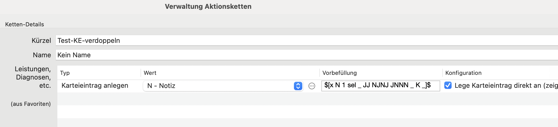

Hans Jörg Baumann
Moin,
wenn Sie über Ihre Statistik mit den Karteieinträgen z.B. vom Typ N (bei Ihnen dann wohl BBB) die Statistik laufen lassen und sich nur die zu duplizierenden Karteieinträge anzeigen lassen (auch auf den gewünschten Patienten hin filtern), können Sie auf diese Statistik eine Aktionskette anwenden, die den jeweils ausgewählten Karteieintrag dupliziert.
$[x N 1 sel _ NN NNNJ NNNN _ K _]$
Sascha Kummer
Hallo Herr Baumann,
kurze Nachfrage: Mit dem x-Kommando nehmen Sie ja nur die markierten Einträge. Die ausgeworfenen Patienten der Statistik sind ja damit noch nicht markierte Karteieinträge.
Wenn ich die Einträge in der Tabelle filtere, sind diese damit auch markiert?
Das wäre ja prima und hatte ich bis dahin noch nicht entdeckt.
VG Sascha Kummer
Hans Jörg Baumann
Ja, das habe ich auch gerade erst entdeckt. Wenn die AK "über die Statistik läuft", wird ja auch jeder Karteieintrag einmal geöffnet und somit markiert, was die Auswahl im x-Kommando per "sel" erlaubt.
In einem kurzen Test hat es aber genau so geklappt, was natürlich schöne Aktionen ermöglicht.
David Schneider
Interessanter Ansatz!
Heißt das ich muss eine Statistik mit Autoexport machen? Oder wie wäre die Reihenfolge? Oder ist damit eine SQL-Bedingung unter Ak-Auslöser gemeint?
