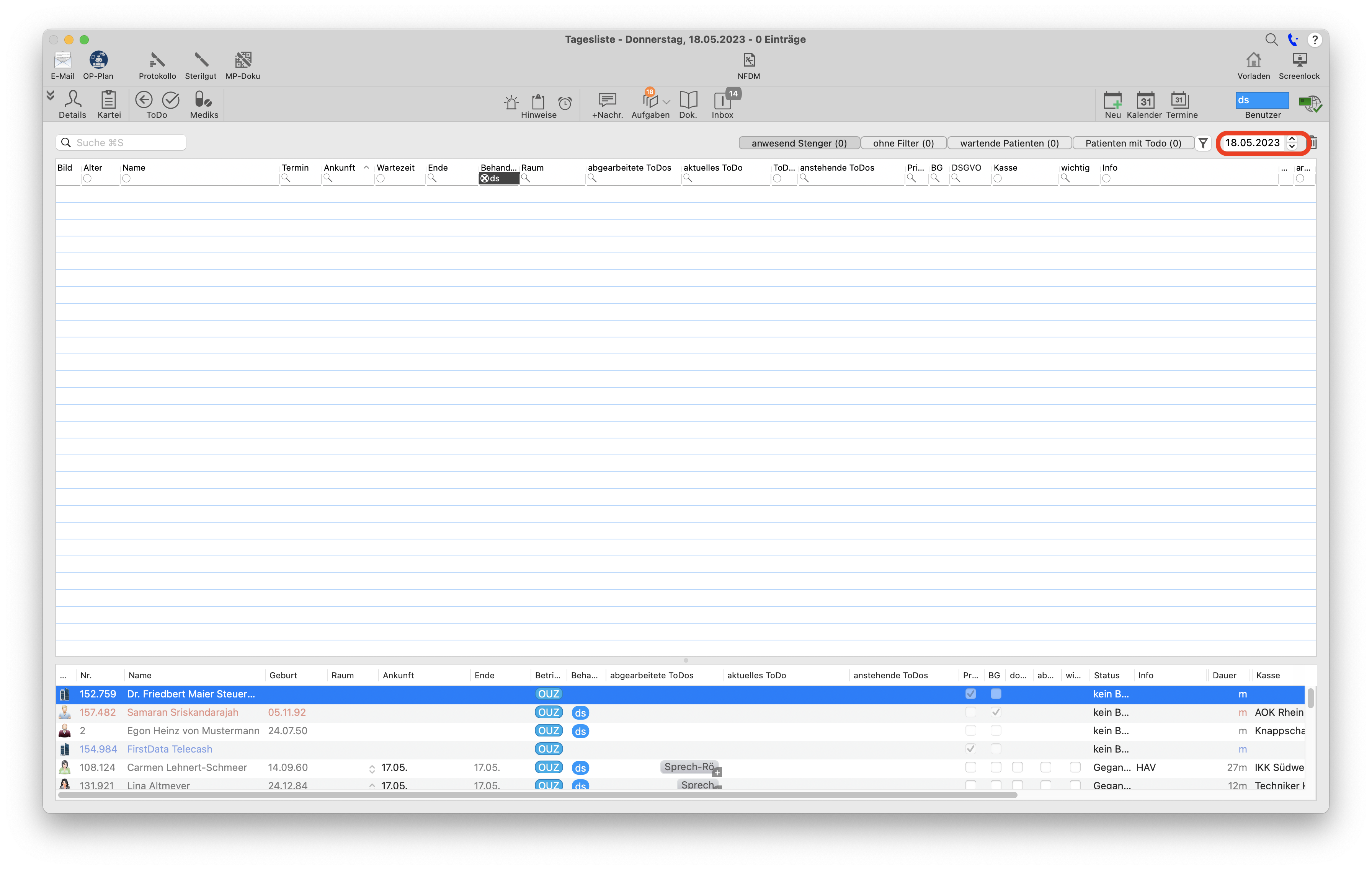

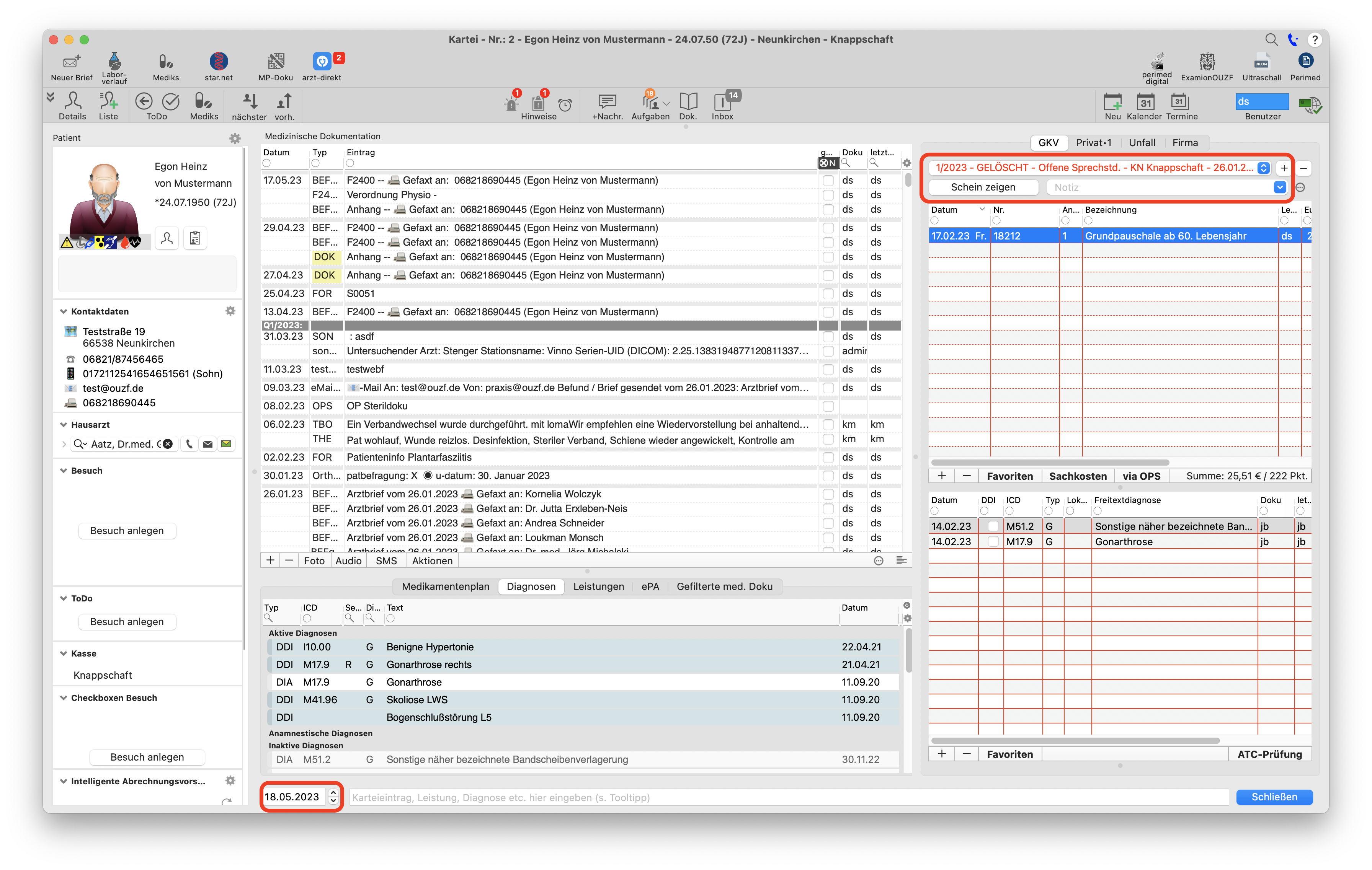

Ein tomedo-Neustart ist nicht notwendig. Sie können das Dokumentationsdatum entweder in der Tageliste ändern. Dann ist es für alle Karteien, die Sie öffnen geändert. Das geht in der Tagesliste oben rechts. Oder Sie ändern das Datum in der Kartei unten links. Anschließend rechts den Schein auswählen, den Sie ändern möchten.
