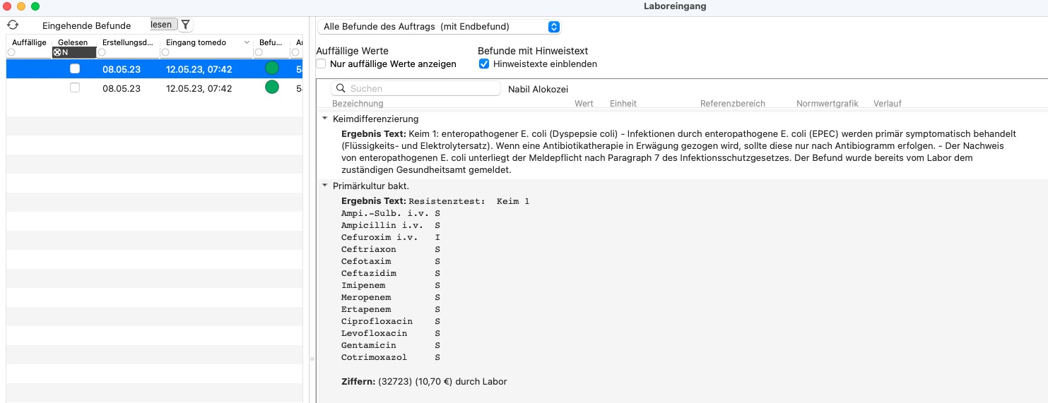

insg. finde ich die neue Laboransicht sehr gelungen. Nur verstärkt sich hier folgendes Problem: Ein pathologischer Befund (z.B. Mikrobiologie - Bakt, oder Mikrobiologie - PCR) wird manchmal als "grün" angezeigt und vermittelt so einen scheinbar "problemlosen" Befund. Bisher habe ich das bei der Bakteriologie (s.Anhang) und bei Pertussis-PCR Befunden gefunden (interessanter Weise ist die Corona PCR wenn positiv als "rot" gekennzeichnet.
Welche(r) übertragene Zusatzparameter aus dem Labor zeigt Tomedo, dass dieser Wert "pathologisch" ist (und "rot" dagestellt werden sollte bzw. müsste)? Das Labor sagt es liegt am AIS.... (Labor Becker München).
Bitte um Hilfe, da hier echte Probleme entstehen können wenn etwas übersehen wird weil es "grün" ist.
PS: Das Problem war auch schon in der alten Laboransicht (ist also nicht neu) nur jetzt wird es noch "deutlicher" "grün" dargestellt.
