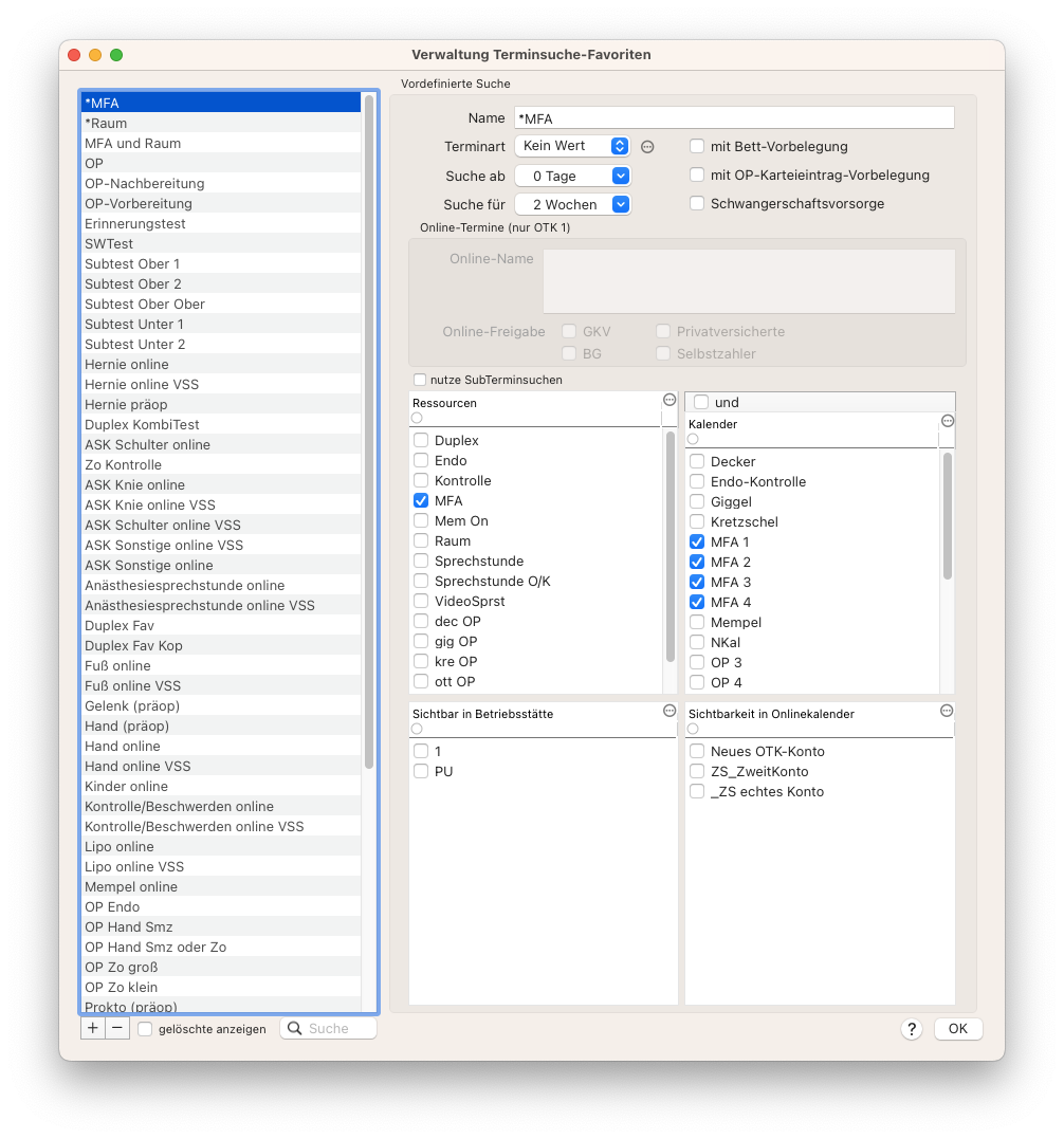

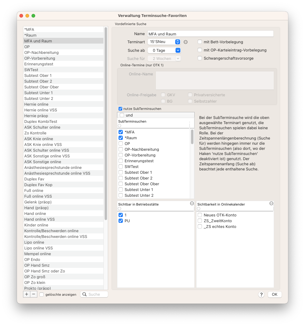

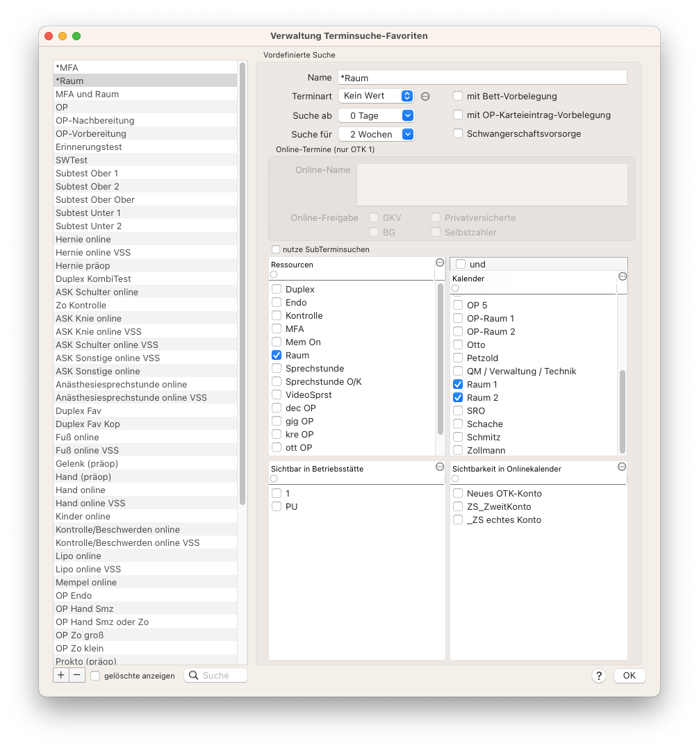

Beispielhaft wären hier mal 3 Suchen, mit denen man eine Kombination aus einer MFA und einem Raum finden könnte:
MFA 1/2/3/4 und Raum 1/2 sind hier beispielsweise die Kalender und MFA/Raum die Ressourcen. Entsprechend müssten die MFAs und die Räume in der Schemaverwaltung passende (und damit Termine gefunden werden parallele) Ressourcen erhalten.
Bei Räumen bietet sich hier z.B. an, die Raum-Ressource einfach über den ganzen Tag zu strecken.
Das * vor den Namen ist nicht nötig aber eine nützliche Markierung um sich zu merken, dass die Suche nicht eigenständig ist, sondern nur als Subterminsuche verwendet wird. Die Sichtbarkeit in bestimmten Betriebsstätten sollte man entsprechend auch überall abhaken, damit die nicht in der Tabelle im Terminsuchefenster landen.
