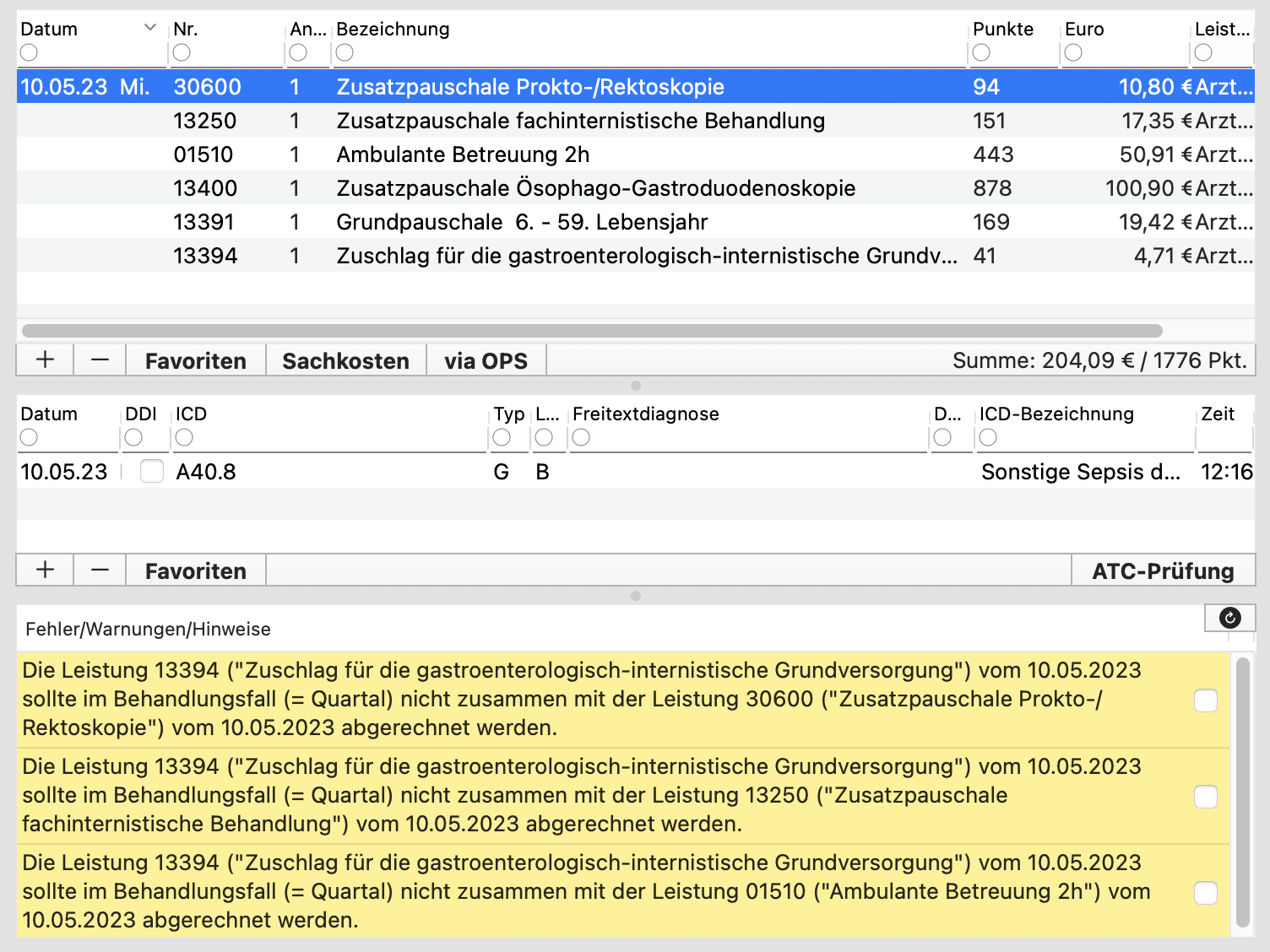

2. Betrifft Ziffern 01510, 13250, 30600:
Hier können wir leider in keinem KV-Bereich (auch nicht in Berlin) einen Fehler nachstellen. Der Ausschluss, sobald man die 13394 neben einer der obigen Ziffern abgerechnet wird korrekt angezeigt, habe das auch gerade noch mal ausprobiert:
Wenn der Fehler bei Ihnen trotzdem bestehen bleibt, würde ich Sie bitten das mal direkt dem Support zu zeigen.
